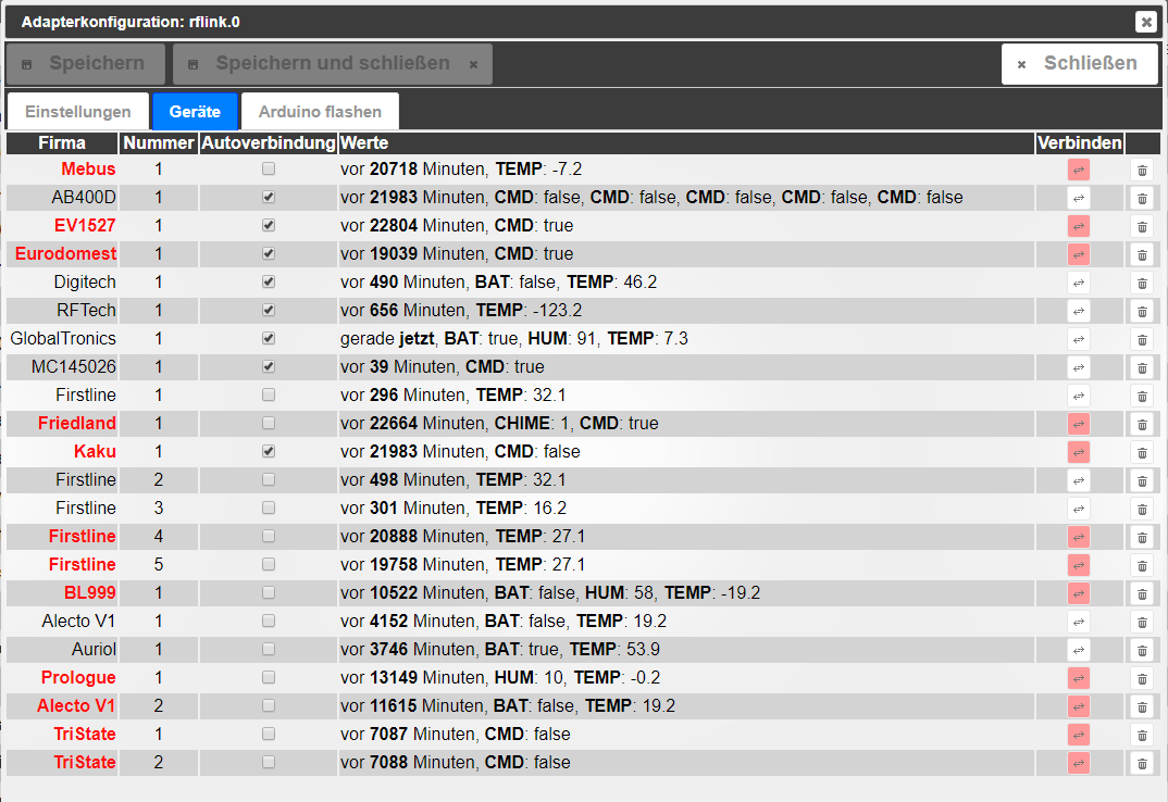

                    unter Instanzen -> RF-Link Adapter -> Geräte sehe ich aber keine HEX-Werte. Wo kann ich diese sehen?
                    Ich habe 3 Stück von diesen GT-WT-02 im Einsatz, zwei davon im Außenbereich. Momentan sehen die Werte so aus.
                    Jetzt warte ich mal auf Minustemperaturen.

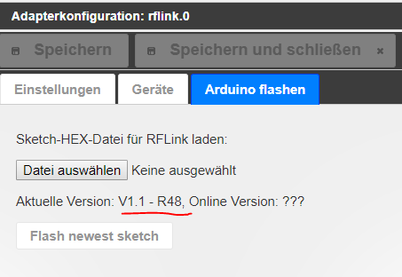

                        raspilix last edited by
                        So, jetzt läuft´s 😄
                        Nach dem Update der RFLink Firmware auf R48 werden jetzt auch die Minustemperaturen richtig erfasst.

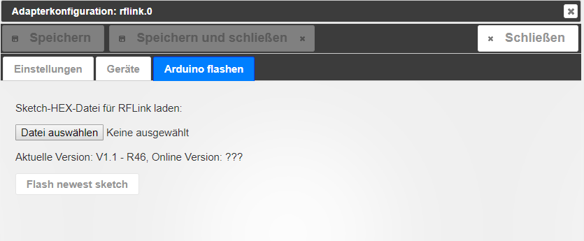

                              ich meinte auch mehr das vorgehen beim Update
                              wie bekomme ich das Update aufgespielt?
                              Jürgen
                                Hallo Jürgen
                                @der_Auge:
                                wie bekomme ich das Update aufgespielt? `
                                • aktuelle Datei bei RFlink herunterladen.
                                • zip Datei entpacken
                                • hex Datei in die Upload Fläche des dritten Reiters schieben
                                • update anklicken
                                • warten - LED Blinkt hektisch
                                • feddisch
                                Rainer

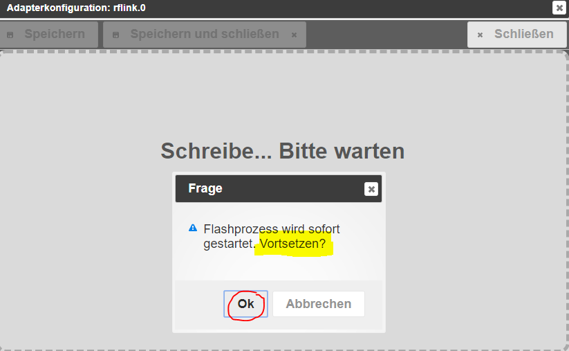

                                  Soweit die Theorie
                                  "Fortsetzen" würde besser aussehen

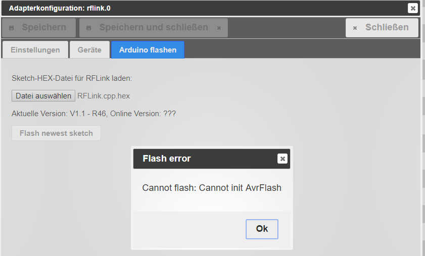

                                  das ganze endet mit einer Fehlermeldung
                                  Was mache ich falsch?
                                  Jürgen
