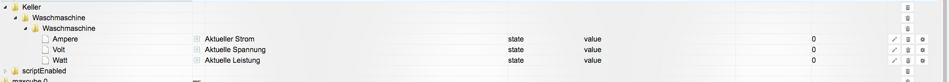

        hast du mal einen screenshot wie die datenpunkte bei dir aussehen ?
          Asrock last edited by
          Bekomme es aber noch nicht ausgelesen 😞

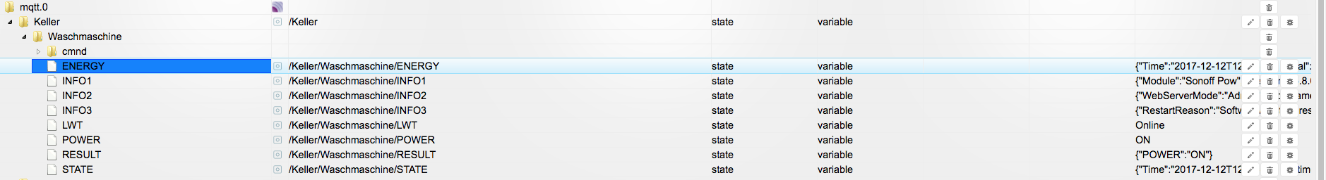

          Denke der Fehler liegt bei mir im PFAD - CHANNEL
          Json Converter Sonoff POW
          Setup: Pfad + Channel + SName setzen / immer ein . am ende

            hast du mal einen screenshot wie die datenpunkte bei dir aussehen ? `
              ~~![](</s><URL url=)<link_text text="https://www.dropbox.com/s/q1if4tk8rfj0j ... 1.png?dl=0">https://www.dropbox.com/s/q1if4tk8rfj0j79/Screenshot 2017-12-12 13.02.31.png?dl=0</link_text>" />
              https://www.dropbox.com/s/q1if4tk8rfj0j … 1.png?dl=0~~
                {"Time":"2017-12-12T12:56:45", "Total":0.970, "Yesterday":0.006, "Today":0.964, "Period":2, "Power":6, "Factor":0.42, "Voltage":223, "Current":0.062}

                    Ist dein Wert in einem object oder json ?
                    Send from mobile device
                      Okay, überredet 🙂
                      Das ist der JSON vom POW

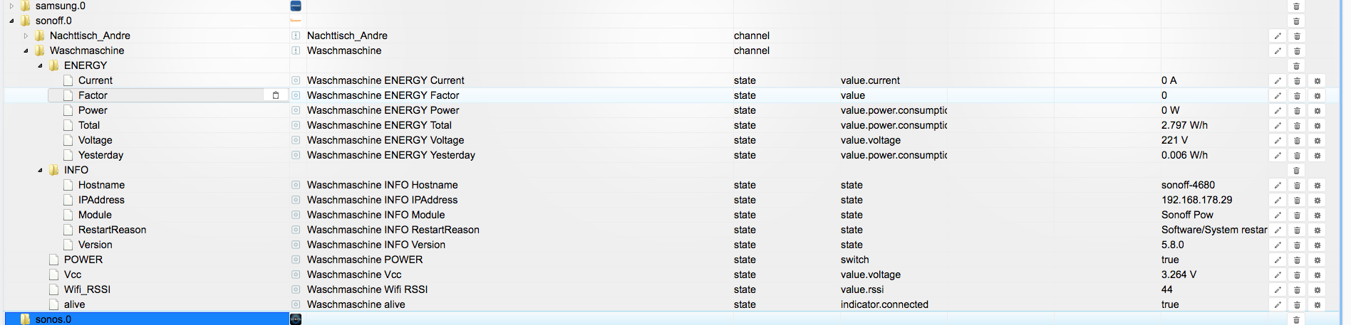

                                Geschafft, über den Sonoff Adapter bekomme ich jetzt meine Daten.
                                Wie erstelle ich jetzt den wohl benötigten Datenpunkt "Waschmaschine fertig"?
