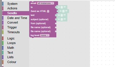

      nach dem ich jetzt den Email Adapter verwenden wollte, und dieser mit einer Testemail auch funktioniert, habe ich versucht den Block SendTo als Block einzufügen. Der Block wird angezeigt, aber ich kann ihn leider nirgends hinziehen und verwenden.
      Hat jemand eine Idee wie das zu beheben ist ?

                  js-controller 1.2.3 und javascript ist 3.4.0 , wobei der controller wohl eine ältere version war, da ich den noch updaten konnte und jetzt auch zwei blöcke sichtbar werden, aber trotzdem keiner davon liegen bleibt / angeheftet werden kann.
                  könntest du mir mal den export vom einem Email block schicken ? Vielleicht lässt sich das Teil zum importieren überreden.

                    Export Email Block:
                    <block xmlns="http://www.w3.org/1999/xhtml" type="email" id="dyBIBGq+T-NtUI)w5(qN" x="-612" y="-187.9999999999999"><field name="IS_HTML">FALSE</field>
                    <value name="TO"><shadow type="text" id="_fG8~DyyXpu=Brzp^@)Z"></shadow></value>
                    <value name="TEXT"><shadow type="text" id="A_rtC@!:~rCnE?t8uneQ"></shadow></value>
                    <value name="SUBJECT"><shadow type="text" id="Jt4JPd?-qu%*-5hKv;o5"></shadow></value></block>
                      booehmemaik last edited by
                      vielen Dank, das hat funktioniert .
