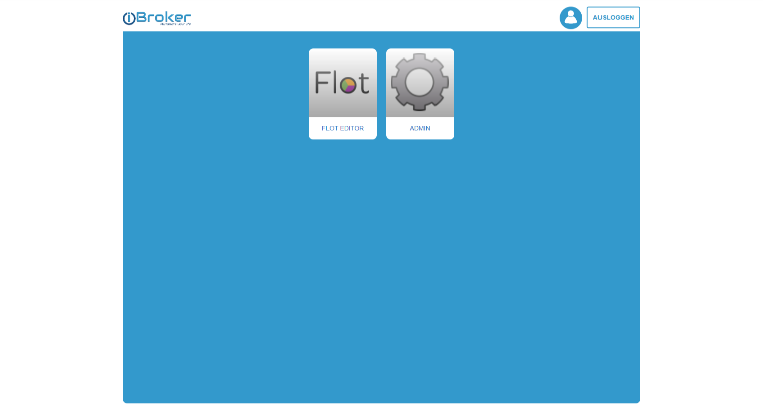

          j.kowi last edited by
          Ich habe ioB pro.
          Aber die mobile Oberfläche sehe ich in der Weboberfläche nicht. nur Flot und Admin. Ich sehe dort auch .vis nicht???

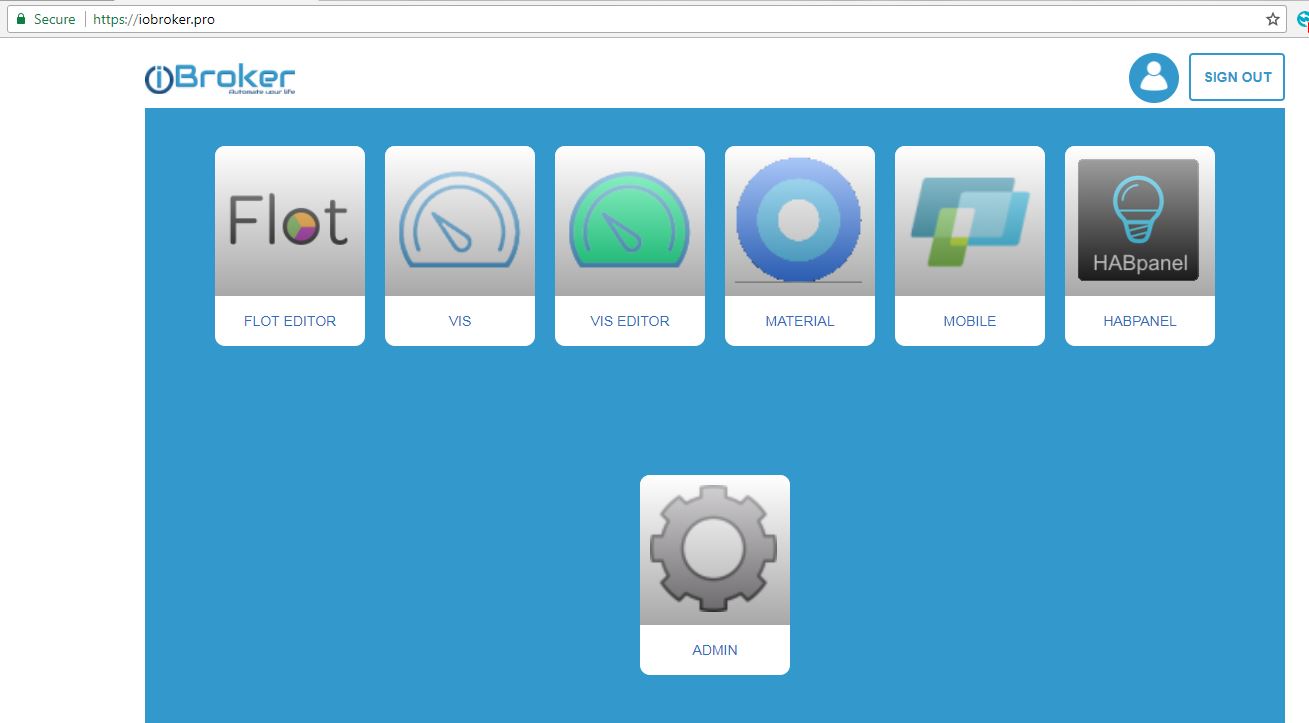

            hast du alle adapter (web/admin/mobile) auf dem neusten stand ?
            Vor ein par versionen gab es mal probleme wodurch die icons nicht sichtbar waren, bei mir sieht es so aus:
                Unter mobile kann ich garnix einstellen:

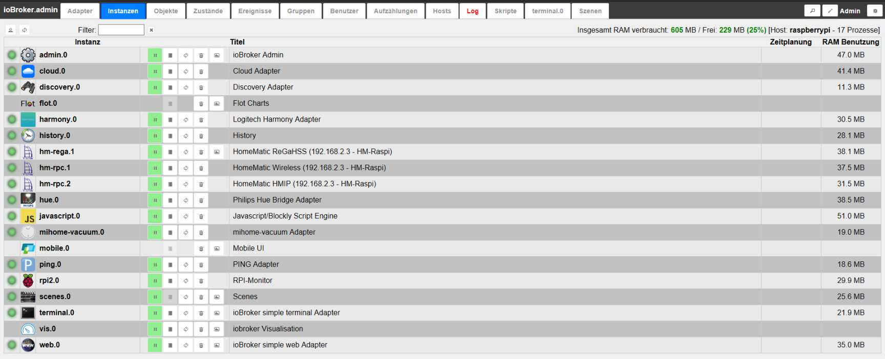

                      Ich hab jetzt alle adapter nochmal neu installiert. aber ich sehe den mobilen adapt'r nicht auf ioB.pro.
                      Hat noch jemand eine Idee??
