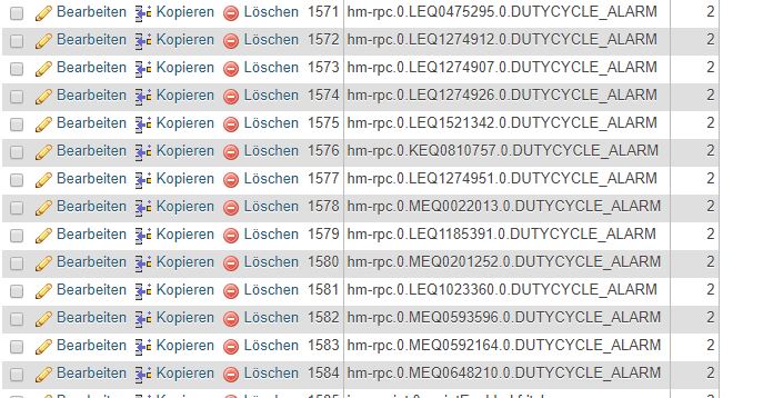

      es scheint, das das Datum auf 1970 steht für ein paar Datenpunkte. Der Fehler kommt alle 10 Minuten.

        Welche Datenpunkte sind das denn? Hatte so etwas auch schonmal gesehen mit 1970 bei irgendwelchen speziellen Alarm datenpunkten oder so.

          sind DUTYCYCLE_ALARM Datenpunkte

            Ja di ehaben ggf so ein Datum wenn es noch nie Probleme gab und daher keinen Wert.
            Nochmal die Frage: Seit welchem Update kam das denn dazu? Was ist auf "2.29.23" geupdatet? Meinst Du die CCU?

              Welche Version des SQL-Adapters wird genutzt?
