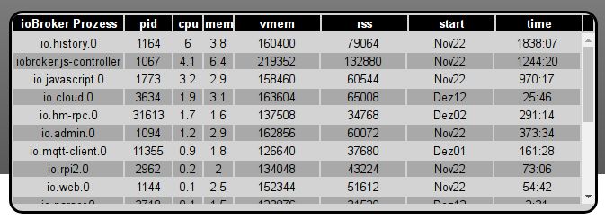

    4. Cloud.0 cpu Auslastung
      bekome seit paar Tagen eine CPU load > 20 … wasndas ??
      war das schon immer so.... und ist mir nicht aufgefallen oder haben wir ein Problem
        Ruhig Brauner!
        erst einmal ist die 20% nur bezogen auf einen Kern. Bei deinem OPi mit vermutlich 4 Kernen also etwa 5% CPU Last (kannst ja mal unter top nachsehen, wie hoch die überhaupt ist)
        • Quälst du Alexa?
        • Bist du gerade über cloud online?
        • Installation auf SD? welche Qualität
        • Installation auf eMMC?
        auch dein Controller liegt für mich ziemlich hoch.
        Javascript ist nur ok, wenn du viele Skripte hast.
        Hier mein aktueller Screenshot
        Rainer

                  der Adapter macht mir sorgen… der läuft die ganze Zeit (im Ruhezustand) so hoch
                    Das sind doch die i/o Ereignisse des Admin.
                    Wenn du z.B. viele Skripte hast, die ein aufwändiges Logging betreiben (Was man nicht sieht, da der js-Adapter nicht mit auf dem Screenshot ist) oder irgendwelche Objekte im Sekundentakt upgedated werden kann das schon vorkommen.

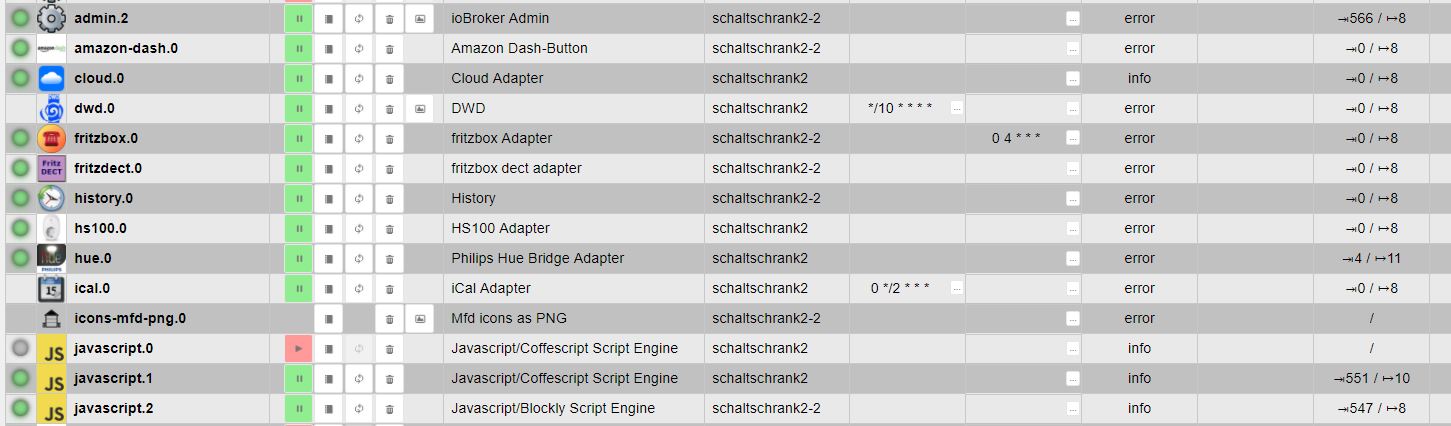

                            Dann filtere mal den Reiter "Ereignisse" auf javascript
                            Rainer
                              alles ruhig…. hab auch schon geschaut..ab und an kommt was ahlt eben Minütlich
                                Naja, 8 Events innerhalb von 6 Hundertstel Sekunden ist nicht gerade ruhig.
                                irgend etwas läuft da aber.
                                Rainer
                                  @Homoran:
                                  Rainer `
                                  ich dachte das sind meine… aber nope... wasndas ? die knallen aber.... was ist das
