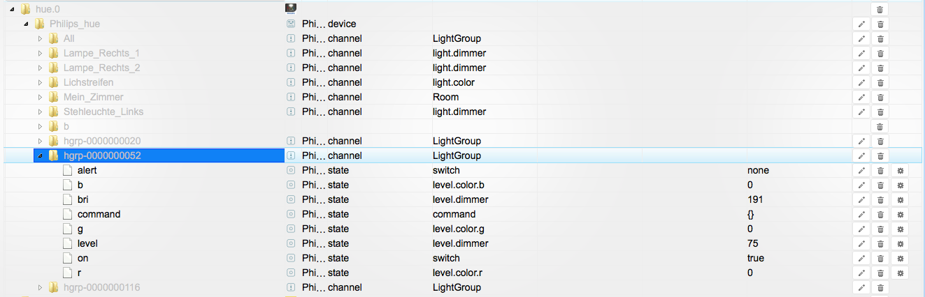

                    Schau mal… so müsste dein Hue Adapter aussehen...
                    Da einfach das KNX Objekt mit dem Hue Objekt verbinden.

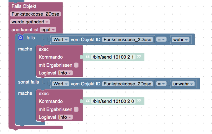

                      Matze1708 last edited by
                      Probier mal so… Nur das du nicht die Funkdosen executen musst sondern deine Hue lampe
                          nene… diesen Teil brauchst du nicht... oder du hängst das gleiche wie die prüfung oben dran..... wert von Objekt.... HIE OBJEKT ist wahr....
                          und drunter umgedreht...
                          Also so in der Art muss es sein...
                          Kann es leider nicht testen.... müsste höchstens mit Dummy adresse probieren... aber nicht mehr heute...
                            oder der….
                            • Merlin123
                              Merlin123 last edited by
                              Du bist mein Held des Tages!
                              Damit geht es 🙂
