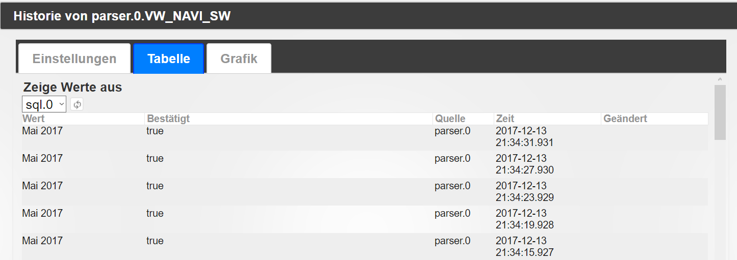

      Wenn man History für das Objekt aktiviert, sieht man, dass im eingestellten Zyklus vom Parser Adapter immer der gleiche Wert ins Objekt geschrieben wird.

          Nach jedem Abfragezyklus taucht aber ein neuer Wert im History auf. D.h. vom Adapter kommt was.

                Anders formuliert. Das der History Adapter einen Eintrag vornimmt, inkl. Zeit, macht er meiner Meinung nach nur, wenn er auch einen Wert empfängt.
                Ich bin der ganzen Sache noch nicht im Reinen. Das Verhalten Objekt und History passt nicht zusammen.
                Ich glaube auch nicht, dass der History-Adapter vorher prüft, ob genau der Wert, der gerade von ihm ausgelesen wurde schon im Objekt steht und dann nicht wieder den gleichen Wert schreibt. Wie bei den anderen Adaptern sollte einfach wieder der gleiche Wert ins Objekt geschrieben werden.
                  paul53 last edited by
                  Wenn Du in der History-Konfiguration des Datenpunktes unter "gleiche Werte aufzeichnen(s)" einen Wert ungleich 0 eingetragen hast, erzeugt History die Einträge. Dein Bild sieht so aus, als wäre eine 4 eingetragen.

                    Wenn Du in der History-Konfiguration des Datenpunktes unter "gleiche Werte aufzeichnen(s)" einen Wert ungleich 0 eingetragen hast, erzeugt History die Einträge. Dein Bild sieht so aus, als wäre eine 4 eingetragen. `
                    ups… :roll:
                    Danke Paul. Dann habe ich diese Einstellung beim History-Adapter mal endlich verstanden 😮
