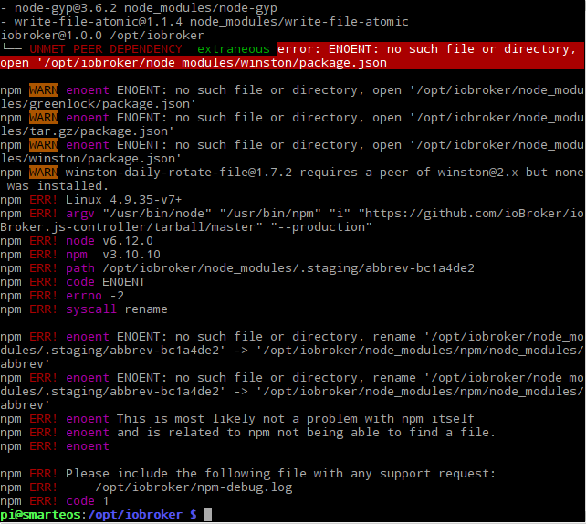

      Leider Abbruch mit Fehler. Habe nun so viel probiert, dass ich die genaue Meldung nicht mehr habe.
      Jedenfalls soll das helfen:
      sudo npm i https://github.com/ioBroker/ioBroker.js … all/master --production
      Danach sollte js-controller alle fehlende Pakete selbst nachinstallieren.
      Dann bricht es hiermit ab:
      Ein Restore mit
      sudo iobroker restore 0
      bricht auch ab weil mit dem File was nicht stimmt:
      /opt/iobroker/node_modules/iobroker.icons-ultimate-png/io-package.json
      Jetzt bin ich Ratlos.

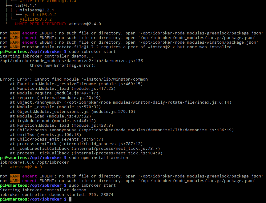

        Jetzt jabe ich noch folgendes gemacht:
        sudo nmp install winston
        Jetzt konnte ich ioBroker wieder starten.
        Es kommen noch ein paar Warnungen. Ist das ein Problem?
        Das abgebrochene Restore kann auch nicht gut sein. Kann ich was tun um die Installation zu prüfen oder zu vervollständigen?
        ioBroker Version 1.2.3 wird unter Hosts angezeigt.
          badplay last edited by
          hab das gleiche problem wollte auch so updaten und erhalte nun genau die npm err fehler wie du
          weis denn keiner einen rat, glaube das liegt an der neuen npm version

            ioBroker scheint doch jetzt zu laufen, oder?
            Es gab da ein Problem beim Update auf js-controller 1.2.3. Man musste da auch "winston" installieren:
            http://forum.iobroker.net/viewtopic.php … ton#p99093

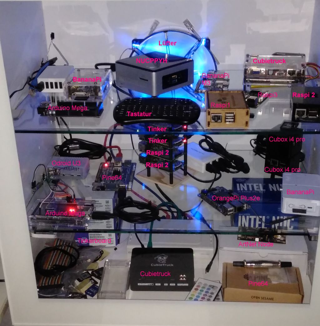

                                Welche Hardware benutzt du? Vielleicht sollte ich auch wechseln.
                                  @Bongo:
                                  Welche Hardware benutzt du? Vielleicht sollte ich auch wechseln. `
                                  :lol: :lol: :lol:
                                  Im Moment habe ich mein produktives System auf einem Tinkerboard.
                                  Alternativ ist auch der Rock64 mit 4GB RAM einer meiner Favoriten. Und wenn es richtig oversized sein soll ein NUC.
                                  EDIT: jetzt wo ich mir das Foto ansehe: der OrangePi plus2e ist auch nicht zu verachten. Der Odroid C2 soll noch sehr gut sein, den habe ich aber noch nicht.
                                  Rainer
