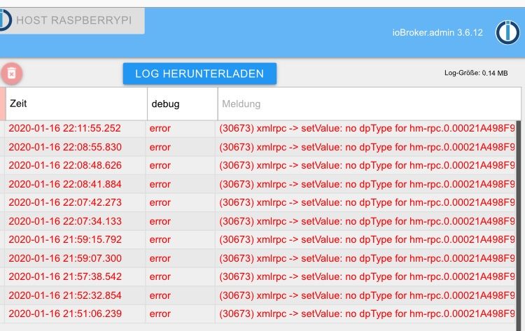

      Folgende Fehlermeldung bekomme ich beim Schalten jeweils 3-mal im Log:
      hm-rpc.2 2017-12-20 16:57:44.770 error binrpc -> setValue: no dpType for hm-rpc.2.XXXXXX
      Sowohl beim Schalten über ein Widget als auch beim Ändern des States im passenden Objekt. Geschaltet wird.

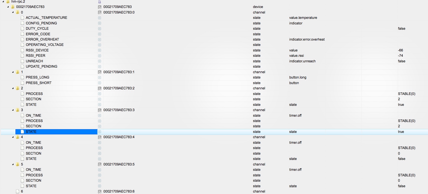

            holgerwolf last edited by
            So, hier mal alle Datenpunkte die der Actor so mit sich bringt.
            Wie gesagt, schalten tut er, aber mit der Fehlermeldung.
            Holger

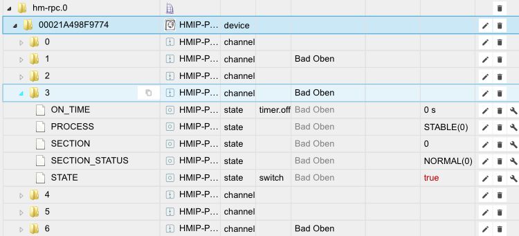

              stefantaust last edited by
              Habe das gleiche Problem. Wenn ich den State auf true ändere , schaltet nichts, und im log kommt eine Fehlermeldung.
              Manuell schalten mit dem Taster direkt am aktor funktioniert, und schaltet mit Timerprogramm wieder aus.
              Das ganze soll halt jetzt noch mit iobroker geschaltet werden.
              Stefan
              5E41B883-B3EB-4A79-99E5-74594CC6D635.jpeg 3C10F3F8-FEFB-4BD4-B99B-57CD98CEDE1B.jpeg
              Homoran foxriver76 2 Replies Last reply Reply Quote 0
                Homoran Global Moderator Administrators @stefantaust last edited by
                @stefantaust sagte in HM RPC - HMIP-PS Fehlermeldung bei Schalten:
                das sieht man auch am roten false.
                Du darfst kein ack mitgeben.
                Wenn du controller v2 hast gibt es im Eingabefeld unten links eine Checkbox - Bestätigt
                Diese nicht aktivieren und nicht einfach die Checkbox im Feld nutzen
                • foxriver76
                  foxriver76 Developer @stefantaust last edited by foxriver76
                  @stefantaust Wurde das Gerät neu angelegt? Glaube habe da letztes mal so einen ähnlichen oder genau diesen Bug entdeckt und evtl. erst in 1.12.5 gefixt. Wenn das Gerät erst neu hinzugefügt wurde, starte den Adapter ein mal neu.
