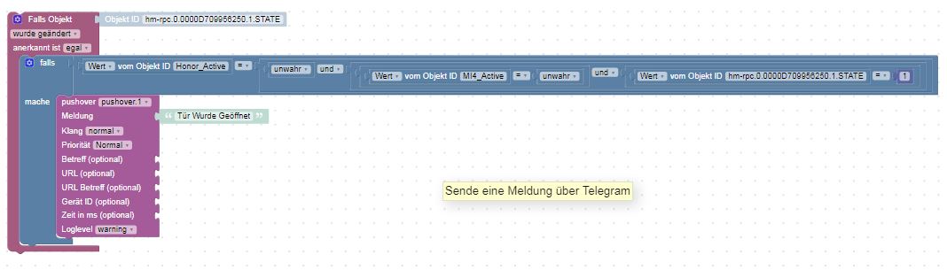

      ich als Anfänger in sachen Blocky und Hausautomatisation, möchte ich eine Türabfrage basteln die mir über Pushoversagt das die Tür geöffnet worden ist.
      Hier mal meine Gedanken dazu, und die frage ob ich auf dem Richtigen weg bin.
      ! <block 1999/xmlns="<URL url=" http:/www.w3.org/xhtml"="">http://www.w3.org/1999/xhtml" type="on_ext" id="4{]Rq.P6:Ug1ySA0M.6" x="-738" y="-312"> ! <mutation items="1"></mutation> ! <field name="CONDITION">ne</field> ! <value name="OID0"><shadow type="field_oid" id="xD^Jz(=7O1Qq7yM%6+}5"><field name="oid">hm-rpc.0.0000D709956250.1.STATE</field></shadow></value> ! <statement name="STATEMENT"><block type="controls_if" id="Pf%bFMTkcK[VB2RLDus"><value name="IF0"><block type="logic_compare" id="uLu)312eeK,@JKZ7@}kv"><field name="OP">EQ</field>

      • Dutchman
        Hi
        Könntest du bitte auch einen Screenshot Posten und [Blockly] im subject dieses threads hinzufügen dann kommt schneller Hilfe

            • Dutchman
              Dein blockly ist fehlerhaft, deine erste Abfrage ist Wert von object = UND anstatt den Wert wahr/unwahr.
              Stimmt es auch das offen den Wert unwahr hat?
              Send from mobile device

                @RappiRN:
                Stimmt es auch das offen den Wert unwahr hat? `
                Das verstehe ich nicht ganz ich möcht von der Logic haben
                Wenn Honor zustand = unwahr
                und
                Mi4 zustand = unwahr
                und Fensterkontakt zustand = wahr
                dann
                Push
                Kannst Du mir das bitte näher erklären was du meinst

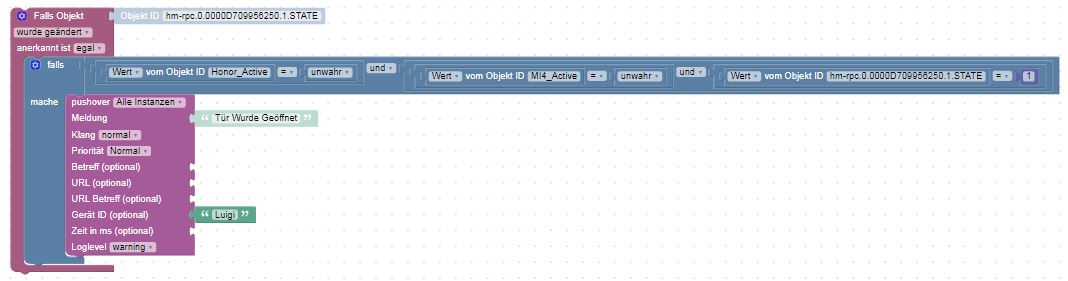

                  ludino last edited by
                  Ich glaube es hat klick gemacht.
                  Ist das so gemeint?
                  • Dutchman
                    @ludino:
                    Ist das so gemeint? `
                    Genau so sollte es gehen
                      So müsste das stimmen, wenn die Statusmeldungen "richtig herum" sind.
                      Probier doch mal, Handy abmelden, bzw WLAN aus, die zweite Bedingung realisieren, oder eben mal kurz die Bedingung ändern, und dann die Tür öffnen und auf die Meldung warten! 😄
                      Dutchman war schneller! :lol:
