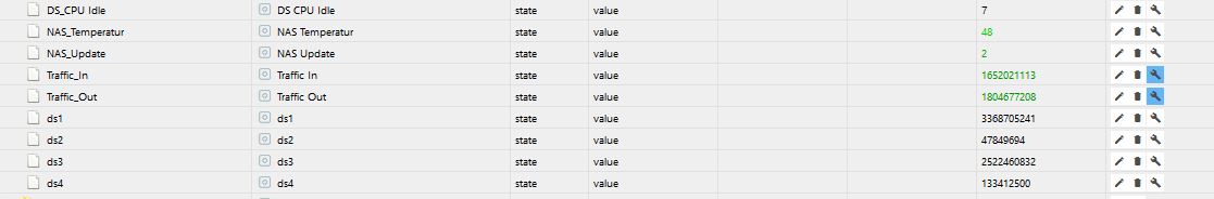

          Ich habe aber OIDs gefunden, welche den Traffic In/Out hochzählen und ab einem bestimmten Wert wieder auf Null gehen.
          Diese Werte lese ich nun über den SNMP-Adapter aus und lasse sie in IObroker eintragen.

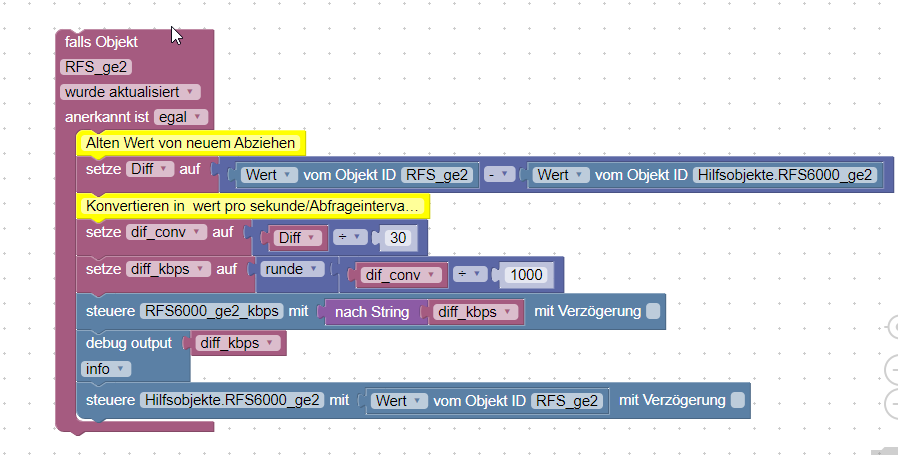

            ich hab mir da auch schon meine Gedanken gemacht.
            Folgendes Blockly hab ich mal schnell zusammengeklickt, funktioniert so weit,
            wenn ich die Downloads mit der Browser Download Anzeige vergleiche kommt das auch ca. hin.
            Ich hab einen Hifsdatenpunkt erstellt den ich quasi mit dem letzten wert füttere und dn mit dem aktuellen vergleiche.
            Die differenz wird dann umgerechnet abfrage sind ja 30 sek also durch 30 und nochmal durch 1000 zwecks kbps.
            wenn dein Adapter octets/s anzeigt kannst du das ja so übernehemn.
            den erechneten wert schreibe ich wieder in einen Datenpunkt und lasse ihn per History Adapter loggen dann kannst du ihn ja auswerten wie du magst (Flott , vis …)
