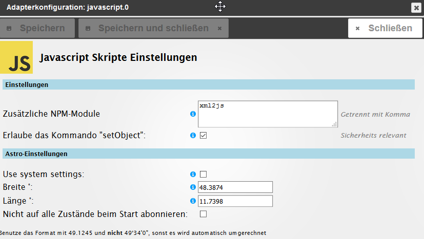

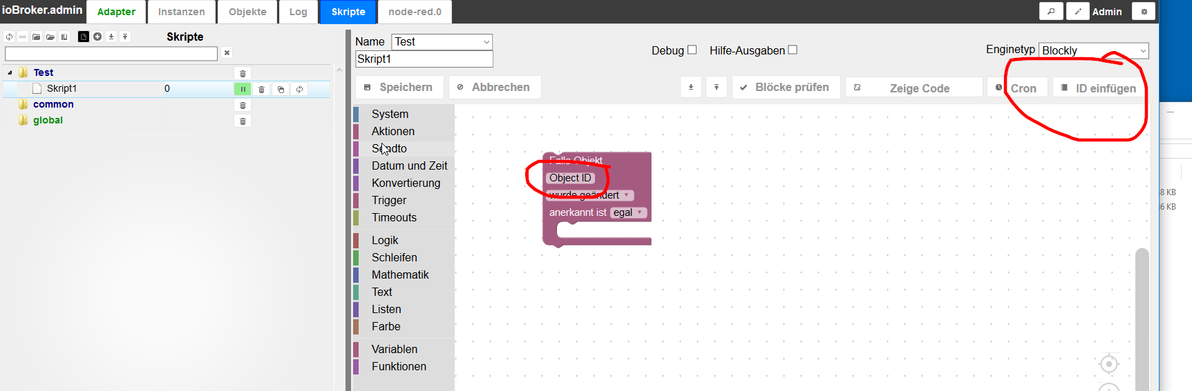

      ist wahrscheinlich eine blöde Frage, aber Blockly ist neu für mich und ich finde trotz Suche keine Lösung für mein Problem.
      Unter Raspbian läuft bei mir ioBroker. Ich habe den javascript.0 Adapter hinzugefügt und konfiguriert (siehe Anhang). Ich kann aber im Editor kein Objekt auswählen. Weder beim klick auf 'Object ID' im trigger noch auf 'ID einfügen' passiert etwas. Wie kann ich ein Objekt für einen Trigger auswählen? Muß ich noch irgendetwas konfigurieren?

                  Nach dem Update auf ioBroker Admin 2.0.7 geht es auf einmal! 😄
                  Besten Dank!
