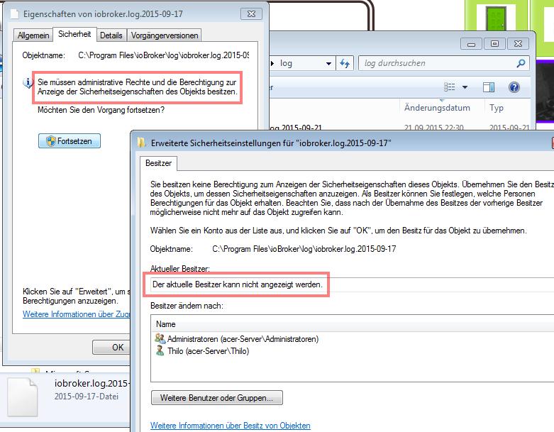

                      Also ich habe den Fehler auch. Was ich dazu gefunden habe:
                      Mit dem Schlafen des PC's kann es m.E. nichts zu tun haben - mein PC darf nicht Schlafen gehen 😉
                      IMO ist das auch nicht der Windows-typische Fall der nicht freigegebenen (quasi noch geöffneten) Dateien. Dann kommt nämlich beim Versuch des mauellen Löschens die Meldung, dass die Datei "noch in Benutzung" ist und nicht gelöscht werden kann.
                      Hier ist aber (zumindest bei mir) der Fall dass beim manuellen Löschen Administratorberechtigungen verlangt werden was dann aber auch wenn man diese angibt nicht zum Erfolg führt. Der Grund dafür ist dass niemand (oder zumindest kein bekannter Benutzer) Zugriffsrechte auf die DAtei hat wie man hier im Screenshot sieht.
                      @Bluefox: Ich denke dass die Ablage der Logs unter "C:\Programme\…." das Problem ist, weil dieser Pfad unter Windows standardmäßig eingeschränkte Berechtigungen hat. Besser wäre eine Ablage im Profilpfad z.B %APPDATA%\iobroker oder ähnlich. Ich weiß aber nicht, ob das hier in ioBroker problemlos machbar ist da es ja nun ursprünglich nicht aus der Windows-Welt kommt.
