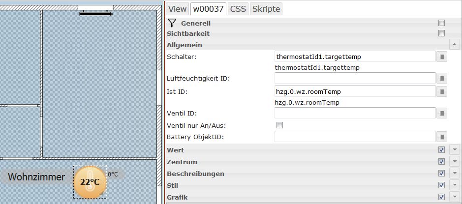

        <u>~~[u]~~**~~[b]~~VIS mit HQwidget:[/b]**[/u]</u>:
        Im vis habe ich für den Schalter die thermostatId1.targettemp hinterlegt.  Bei Ist ID habe ich das Objekt für die Raumtemperatur hinterlegt.
         ![4571_vis_widget_settings.jpg](/assets/uploads/files/4571_vis_widget_settings.jpg)
        Das Thermostat mit der Id 'thermostatId1' fungiert als Master-Thermostat. D.h. wenn sich dort die targetTemp ändert, werden alle anderen Thermostat ebenfalls auf diesen neuen Wert verändert. Das bringt den Vorteil, dass man direkt am Master-Thermostat per Hand die Temperatur ändern kann und alle anderen Thermostate werden dann auch gleich mit verändert.
