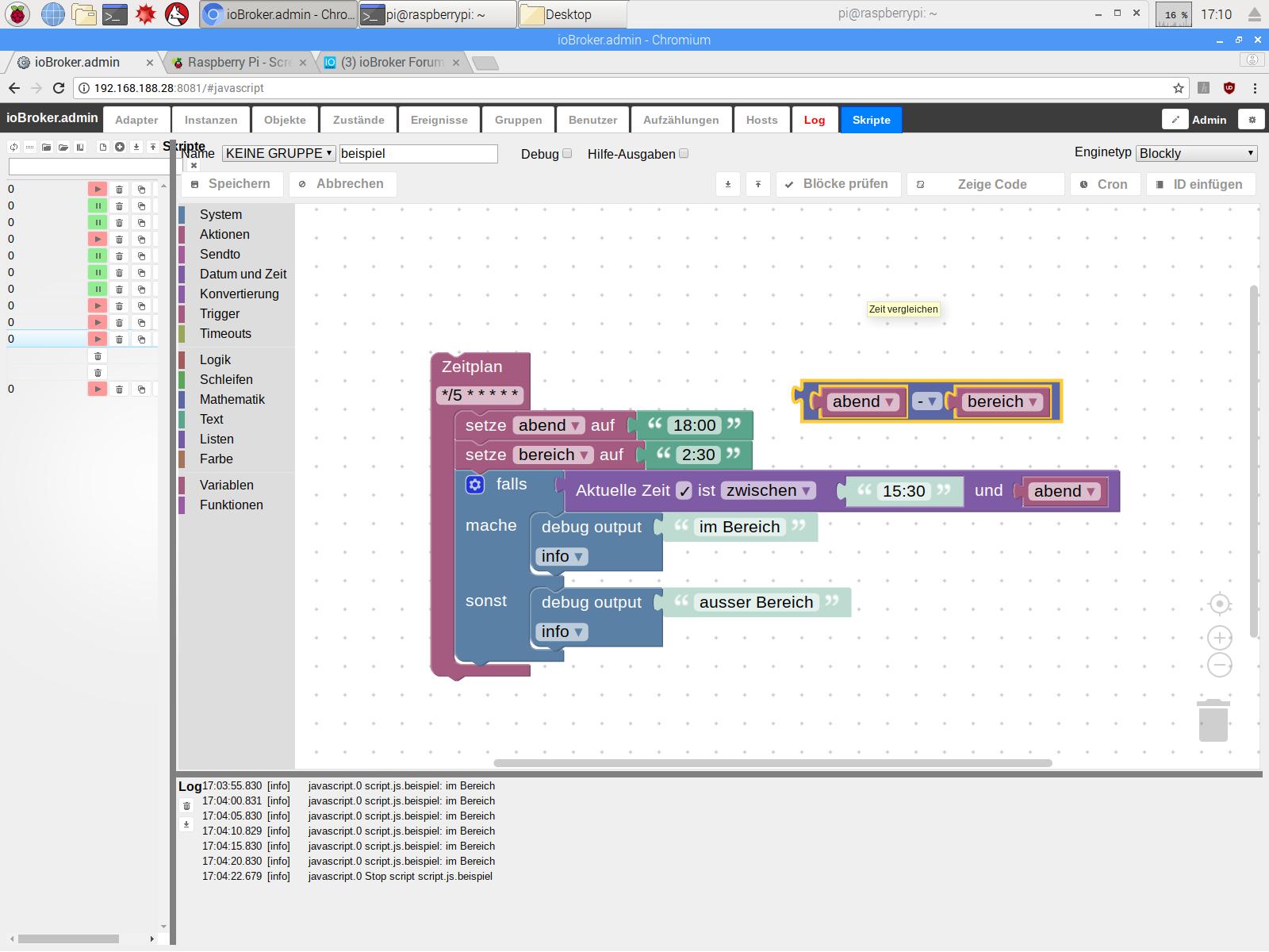

      Ich möchte (mit Blockly) etwas schalten. Und dies nur wenn die aktuelle Zeit zwischen zwei Zeiten ist. Dabei ist die 1. Zeit aber über eine Variable abhängig von der zweiten Zeit.
      Ist leider etwas kompliziert zum erklären, deshalb habe folgendes Beispiel Blockly gemacht. Solange z.B. "15:30" direkt als erste Zeit im Programm ist funktioniert es auch. Nun möchte ich aber dieses durch die Berechnung darüber ersetzen. Das funktioniert dann nicht mehr so einfach.
      Dass man die Datentypen irgendwie wandeln muss, kann ich mir schon denken, habe es aber seit zwei Tagen nicht hingekriegt 😞 . Ein Versuch mit den Total Minuten des Tages zu rechnen und dann wieder in eine Zeit zu wandeln brachte mich auch nicht weiter.
      Da muss es doch eine einfache Lösung geben?
      Besten Dank für jede Hilfe.

          Mit Zeiten rechnen ist nicht einfach 😉
          18:00 ist bei Dir keine Zahl oder Zeit sondern Text.
          Mit Text kann man nicht rechnen.
          Du musst das erst in ein Zeitformat wandeln.
          Schau mal unter "Konvertierung"
          Da gibt es etliche Möglichkeiten.
          Wenn über einen Tageswechsel gearbeitet werden soll z.B. 16:00 bis 02:00 wird es noch komplizierter.
          Versuch doch mal zu beschreiben was Du genau möchtest.
          Vielleicht fällt Dir dabei ja auch schon selbst eine (andere) Lösung ein.

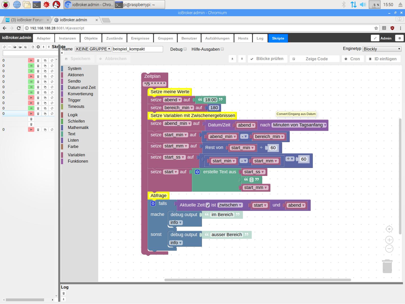

            Zuerst mal Danke für die Tipps. Hier noch eine kurze Rückmeldung wie ich es nun gelöst habe. (vielleicht hilft es ja auch jemandem)
            Ziel soll es weiterhin sein festzustellen, ob die aktuelle Zeit zwischen zwei Zeiten ("start" und "abend") ist. Gegeben ist aber nur die Zeit "abend" und ein "bereich" in Minuten zwischen "abend" und "start".
            Beschreibung des Beispielprogrammes
            1. die Zeit "abend" und der "bereich" werden gesetzt. Im Beispiel sind das noch feste Werte, dies werden aber später ebenfalls variable Zeiten.
            2. nun nehme ich die total Minuten des Tages bis "abend" und zähle die Minuten "bereich" ab und habe somit die Zeit "start". Dazu gehe ich über verschiedene variablen mit Zwischenergebnissen. Einige dieser Zwischenschritte könnte man auch weglassen, denke aber das Programm wird dann weniger verständlich.
            3. am Schluss kann ich nun die normale Abfrage mit den beiden Zeiten "start" und "abend" machen.
            PS: der 5s Trigger ist natürlich auch nur für das Beispiel und wird noch angepasst.

                Wenn Du bei meinen Beispiel oben bleiben willst:
                abend = weckzeit
                bereich_min = 30
                Heizung an = start
