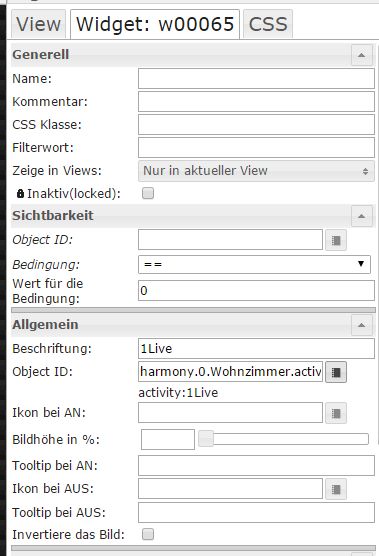

        Das mit der Taste zum SChalten einer Aktion hab ich hinbekommen…war gar nicht so schwer 🙂 `

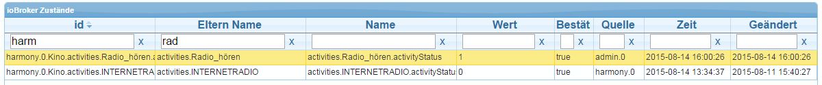

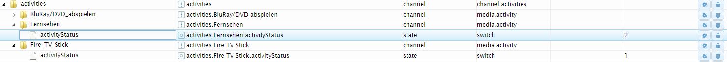

        ich habe den Adapter auch installiert und würde gerne einige Aktionen schalten.
        Habe zum Testen den "jqui -icon toogle" Button gewählt, dann z.B. die Activity
        harmony.0.Wohnzimmer.activities.100,5_Das_Hitradio
        ````ausgewählt.
        Nach drücken des Button kommt das im log:
        harmony.0 2016-01-22 15:07:55 info harmony.0 hub busy, stateChange delayed: harmony.0.Wohnzimmer.activities.100,5_Das_Hitradio=1
        harmony.0 2016-01-22 15:07:54 info harmony.0 hub busy, stateChange delayed: harmony.0.Wohnzimmer.activities.100,5_Das_Hitradio=0
        Bei Wert steht eine "1" aber es tut sich nichts, was mache ich falsch bzw. was muss ich machen damit die Aktion ausgeführt wird?
        Danke und Gruß
          Pman last edited by
          Spontane Vermutung: Das Komma im Namen könnte schuld sein, kannst du es mal mit einer anderen Aktivität versuchen?
          • wendy2702
            wendy2702 last edited by
            habe es hinbekommen. Beim Wert muss eine "2" eingetragen werden.
