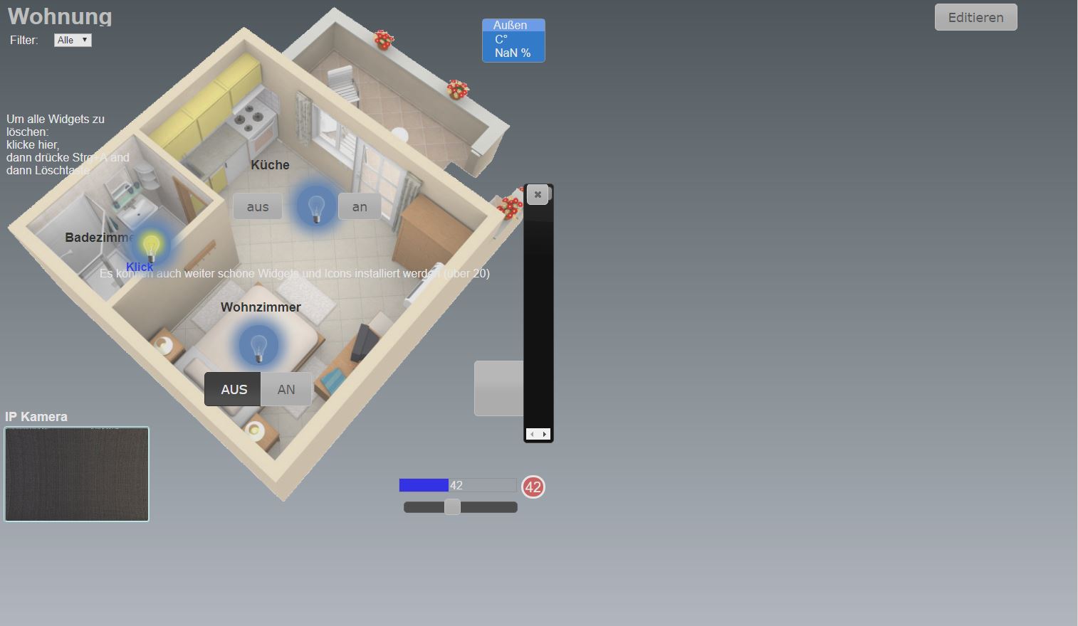

      ich benutze das "jqui - container - Icon - view in jqui Dialog" Widget um ein Dialog zu öffnen.
      Die Dialogbreite gebe ich prozentual an (75%).

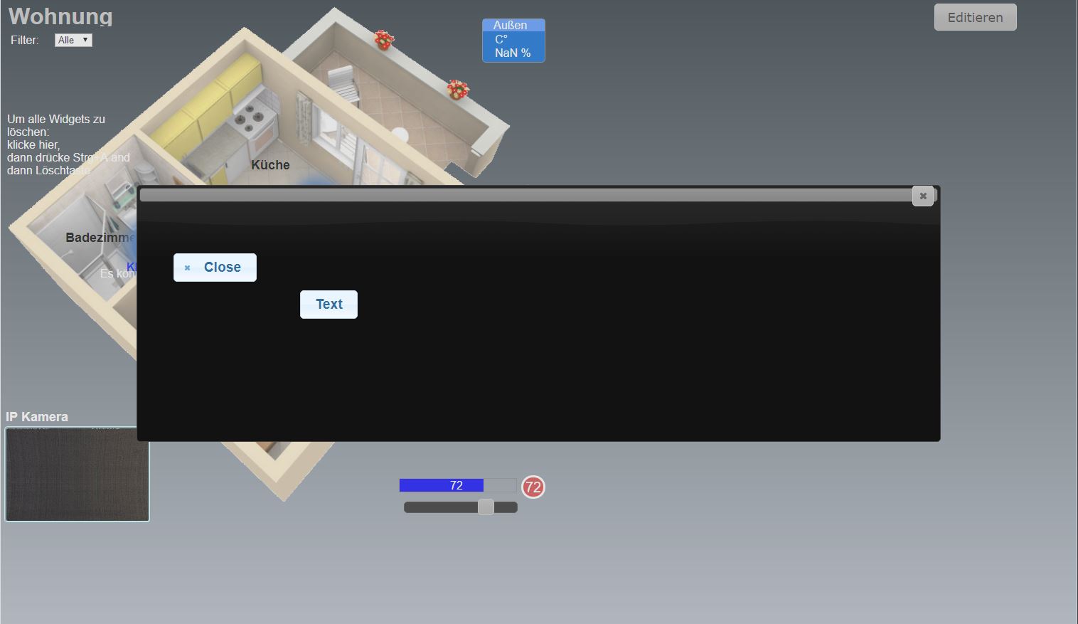

      Wenn ich das Widget drücke öffnet sich zwar das Fenster, nur ist es sehr schmal.

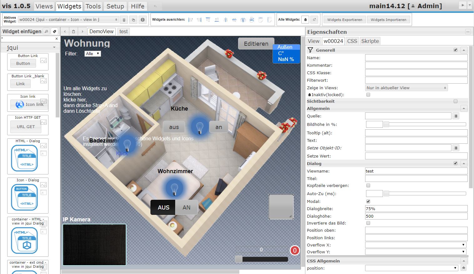

      Aktuell habe ich Vis 1.0.5 installiert.
      Unter Vis 0.15.5 hat es noch funktioniert.
      Muss ich bei der neueren Version irgendwelche anderen Einstellungen vornehmen um den gewünschten Effekt zu bekommen?

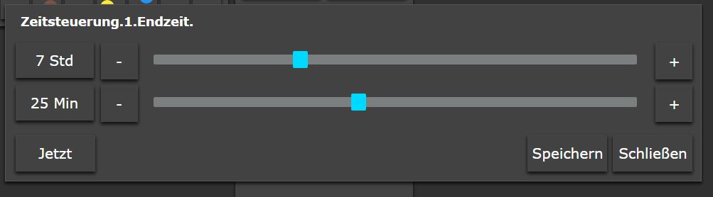

            Warum das ganze?
            Ich habe zur Zeit ein Vis-Projekt an bis zu 3 Geräten (unterschiedliche Display Größen und Auflösungen).
            Da ich den "Slider" zur Zeiteinstellung nutze wollte ich ihn so breit wie möglich haben. Sonst ist er so fummelig.
            Durch die % Angabe öffnet sich das Fenster halt immer so breit wie das Display es hergibt.
