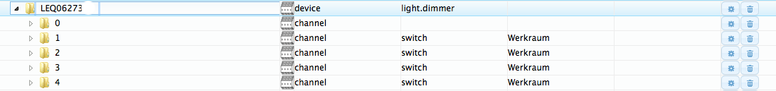

      ich verwende einen HM-LC-Sw4-DR. Dieses Gerät funktioniert wie es soll.
      Hierzu habe ich 2 Fragen (hoffe, dass es keine Fehler sind):
      • Wieso wird in der Spalte "Role" der Wert "light.dimmer" angezeigt?
      • Ist es möglich statt der Kanalnummern (0-4), die Symbolischen Namen (von der CCU) anzuzeigen?
      Tobias

        Inzwischen gehe ich hierbei von einem Fehler im rpc-Adapter aus.
        Wenn ich den Parameter STATE am HM-LC-Sw4-DR setze:
        ! setState("hm-rpc.0.LEQ06273__.1.STATE",true);
        erhalte ich folgenden Fehler im log:
        Tobias

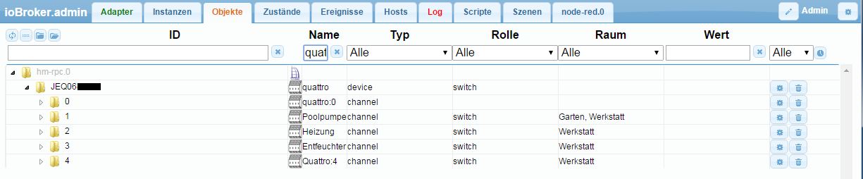

            Ich habe auch einen HM-LC-Sw4-DR. Bei mir sieht das unter #objects so aus:
            Auch beim Schalten habe ich keine Probleme.
            Rainer
              hometm last edited by
              @Homorun: Welche Firmwareversion hat deine Hardware? Mein HM-LC-Sw4-DR hat V2.4. Meine CCU2 hat die neuste Firmware.
              @Bluefox: Was soll ich aufzeichnen? Den Anlauf vom RPC-Adapter oder den Moment, in dem der Fehler im Logfile gemeldet wird?
              Zum Spaß habe ich soeben auf einem RaspberryPi ioBroker als Testinstallation installiert. Hier wird der HM-LC-Sw4-DR auch als Dimmer erkannt.
              Nachtrag: Das Schalten funktioniert bei mir
              Tobias
                @hometm:
                @Homorun: Welche Firmwareversion hat deine Hardware? Mein HM-LC-Sw4-DR hat V2.4. Meine CCU2 hat die neuste Firmware. `
                Firmware Aktor: uralt :mrgreen: v1.9!
                Firmware lxccu: 2.13.7
                Rainer
                  Nach einigen Tests habe ich festgestellt, dass die XML-RPC Fehler im Logfile durch Verbindungsprobleme zwischen CCU2 und Aktor kommen. Für meine CCU2 war der Aktor zeitweise unerreichbar.
                  Gibt es eine Erklärung für die Darstellung des Aktors als Dimmer?
