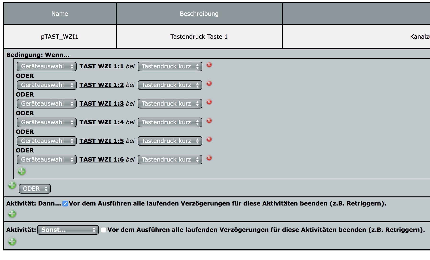

          Bei dem HMIP-WR6 wird der Event PRESSLONG oder PRESSSHORT scheinbar nur weiter gegeben, wenn ich ein Fake-Programm in der HomeMatic schreib, dass die Events abfasst.
          Andernfalls leuchtet der Schalter nur gelb, erst nach diesem Programm leuchtet er grün 😞
          Hier das kleine Programm falls jemand das gleiche Problem haben sollte:
          Wie man sieht macht es rein gar nichts, wenn die Tasten gedrückt werden…
