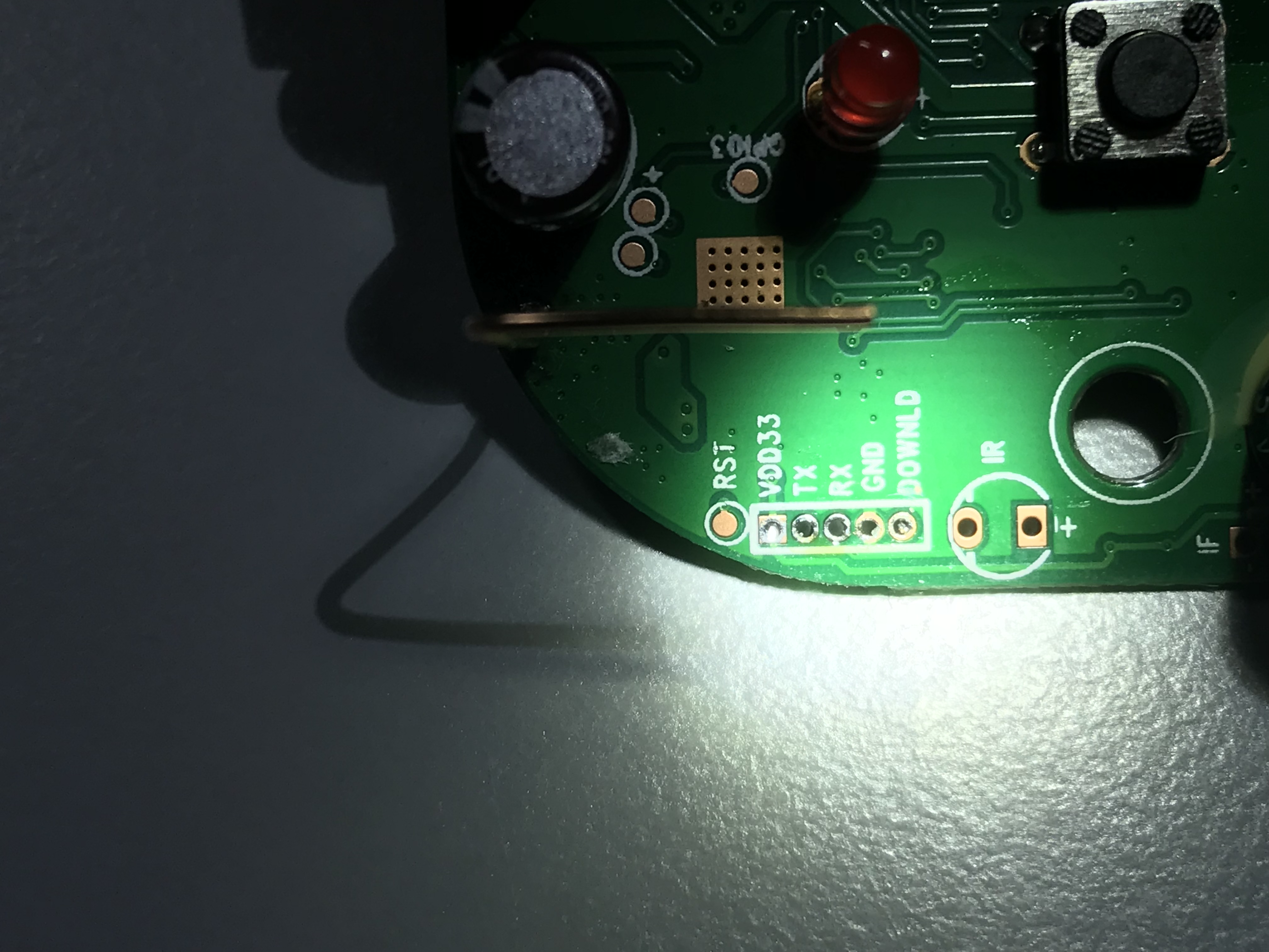

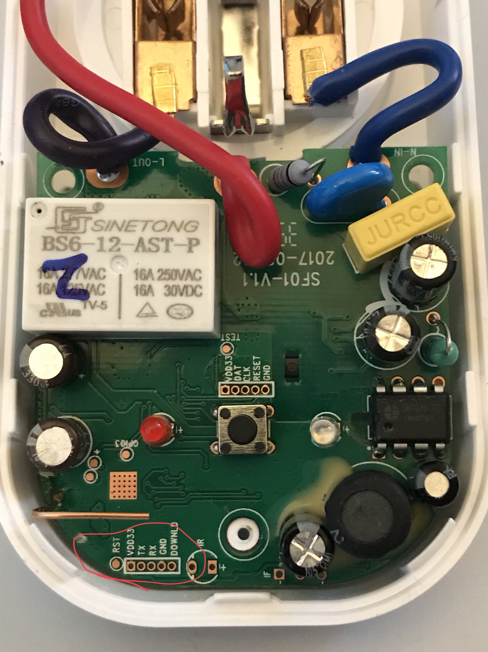

                  So und nun kommt schon das nächste Problem. Innen sieht das Gerät doch anders aus, als auf den Bildern. Die Abstände für die Stiftleiste sind hör 1.25mm, da habe ich jetzt nix passendes gefunden. Da wir vermutlich nur direktes Auflöten übrig bleiben, da die Stiftisolierung definitiv dicker ist. Hat jemand eine andere Idee? Handelt es sich überhaupt um einen Sonoff S20? Auf der Platine steht SF01-V1.1“.
                    dondaik last edited by
                    einen adapter mit draht und stifleiste löten - auf "spannung" einstecken - programmieren - wieder entfernen … könnte funktionieren.
                      https://www.conrad.de/de/stiftleiste-rm … 35700.html
                      Rainer
                        s0nus last edited by
