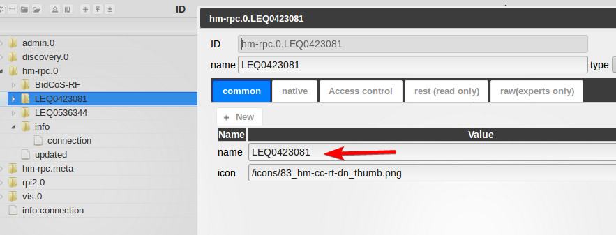

      Ich habe jetzt HMCON mit HM-Manager am laufen und in ioB habe ich den hm-rpc Adapter eingefügt.
      Das funktioniert auch alles soweit. Im HM-Manager habe ich die Namen der Devices angepasst.
      Meine Hoffnung war das mit "Synchronize objects (once)" die Namen nach ioB kommen - dem ist aber nicht so.
      Nun wäre meine Frage … Funktioniert das mit den Namen überhaupt so, oder muss man die eher im ioB umbenennen?
      Und wenn ja an welcher Stelle? Habe es in den Settings vom Object versucht (siehe Bild) aber das wurde beim Sync wieder überschrieben.
      Grüße Dominik

                DU kannst die Namen direkt in ioBroker setzen. versuch doch mal
                • moelski
                  moelski last edited by
                  Habe jetzt mal einen Namen angepasst. Also auf den Namen klicken und in dem Edit Feld anpassen.
                  Soweit ok.
                  Mache ich aber einen Sync mit RPC ist der Name wieder überschrieben auf den Default Namen "LEQ0423081".
                  Es gibt dann auch nicht sowas wie "Device rename" also das Gerät mit allen Kanälen gleich umbenennen.
                  Bei ~40 HM Geräten würde das ziemlich müssig …
                  Also entweder mache ich da grundlegend was falsch oder ich kann so hmcon / hm-manager nicht einsetzen 😢
                  • apollon77
                    apollon77 last edited by
                    ne fürchte ist dann so 😞 Mit einer CCU läuft nach hm-rpc Sync immer der hm-rega und bügelt die Namen wieder drüber 🙂
