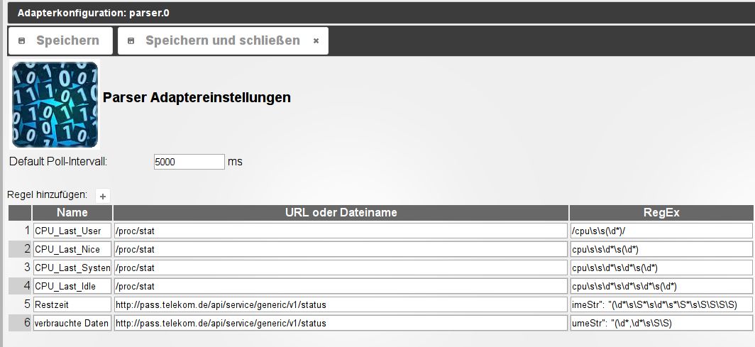

                                  Ganz anderer Ansatz:
                                  Hast du das ganze mal mit dem Parser-Adapter versucht?
                                  Rainer
