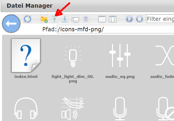

      als ziemlicher Anfänger übe ich gerade und wollte eine eigene png-Datei im VIS-Dateimanager hochladen. Leider ist der grüne Upload-Button deaktiviert. Das Maus-Over dazu zeigt "kann laden nur in /vis.0/". Ich habe aber nur genau eine VIS-Instanz. Das ganze ist auch so, wenn ich das Demo-Projekt ("Main") lade.

        kannst du bitte mal einen Screenshot davon machen, damit wir auch vom gleichen reden.

          hier eine Hardcopy:
          Ich glaube aber, meinen Fehler gefunden zu haben: ich muss zum Verzeichnis …/VIS.0 wechseln, weil es nur dort und in den Unterverzeichnissen erlaubt ist, Dateien hochzuladen.
          Ausgehend von der Hardcopy bin ich einmal eine Verzeichnisebene 'nach oben' gegangen, bin aber nicht auf die Idee gekommen, nach unten zu scrollen (weil rechts kein Scrollbalken ist). Das habe ich per Zufall herausgefunden, konnte dann /VIS.0/ finden und dann war alles klar. In /VIS.0/ habe ich mir ein eigenes Unterverzeichnis erstellt und dort kann ich nun auch meine Icon-Dateien hochladen.

            @JohannesJahn:
            Ich glaube aber, meinen Fehler gefunden zu haben: ich muss zum Verzeichnis …/VIS.0 wechseln, `
            genau!
            du kannst nicht Grafiken in den Adapterdaten ändern.
