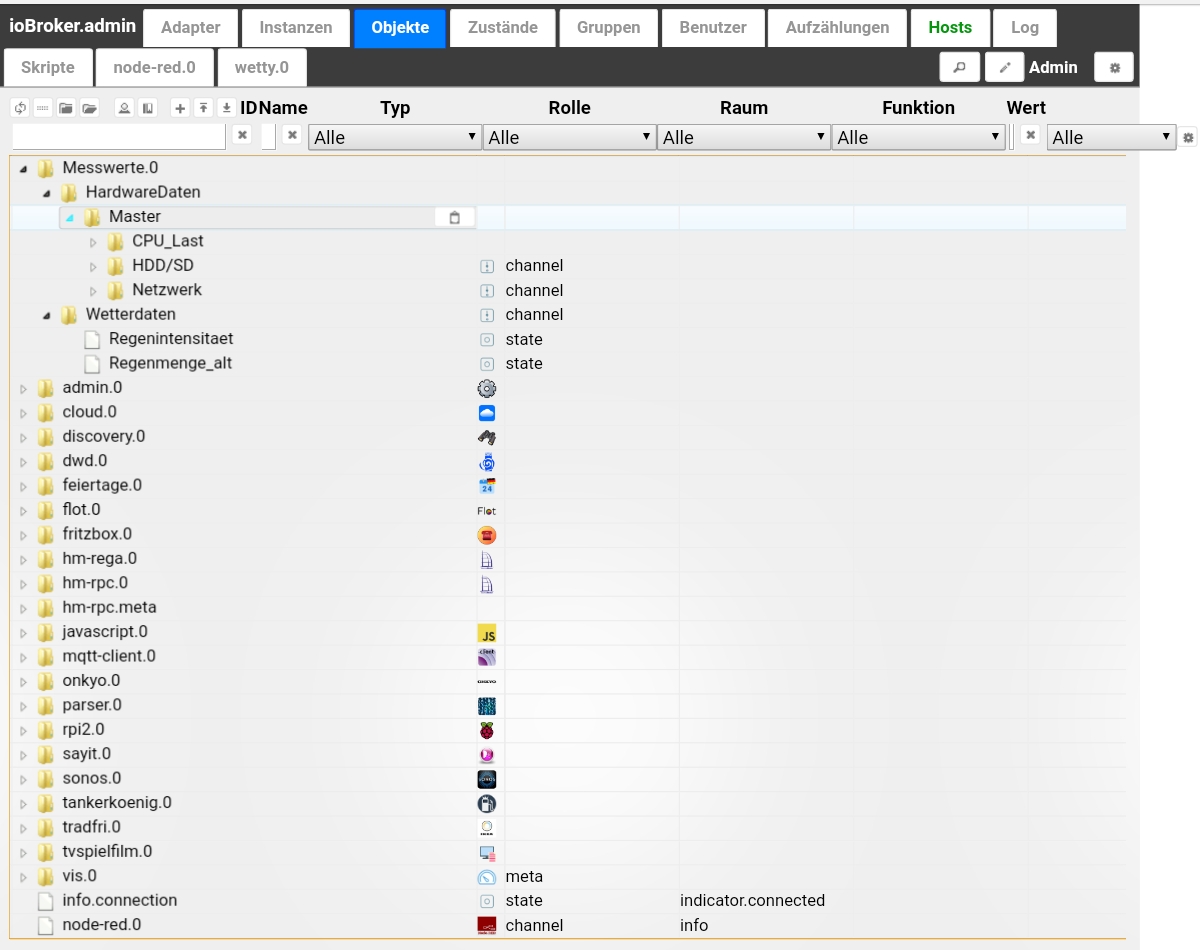

            Ich habe für solche Datenpunkte einen eigenen Baum aufgemacht: Messwerte.0
            Leider sind da nicht alle drin. Mqtt Daten landen im mqtt-client.0.
            Inzwischen schicke ich viele Daten über mqtt zu meinen Installationen um überall die gleiche Strukturen zu haben.

              Ja, dann leiden wir an dem gleichen Problem : fast jeder Adapter legt seine Daten unter seiner eigenen Struktur ab und lässt sich nicht dazu überreden, die Daten woanders abzulegen. Mein letztes Beispiel war der Sonoff Adapter
              Meine Lösung ist deiner sehr ähnlich, aber kürzer: data.0
