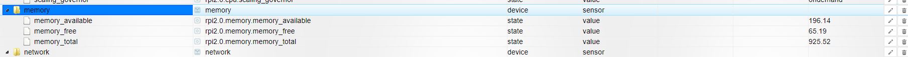

      Hi Leute,
      habe in letzter Zeit wieder verstärkt an meinem IobBroker gebastelt und mache mir langsam Sorgen, wie es mit dem Speicher (RAM) aussieht. Aktuell zeigt der Admin folgende Werte:
      Sieht für mich schon echt Eng aus mit dem RAM. Der RPI Monitor sagt folgendes:
      Jetzt ist natürlich meine Frage - ist das schon ein Problem bzw. wird es das in naher Zukunft? Falls Ja, was wären die Alternativen? Ich habe hier schon einige Male gelesen, dass man mehrer RPI zusammen schalten kann aber muss ich dann auch die Skripte, Adapter usw. aufteilen oder machen die dann selbst Last- / Speicherverteilung (was Geil wäre)? Vielleicht ist es aber auch besser nur ein System mit leistungsfähigerer Hardware (Cubietruck?) zu nehmen…. ?
      Danke schon mal für eure Antworten 😄
      Mario
        Hast du den rpi2 Adapter installiert?
        dann sieh mal unter dessen Objekten nach MEM_Available.

          @Homoran:
          dann sieh mal unter dessen Objekten nach MEM_Available. `
          Jepp habe ich installiert. War in dem 2. Bild drin. Mem_Available = 196,14 MB.
          Danke für die Links - mach mich mal ans Lesen und komm dann vermutlich mit noch mehr Fragen zurück 😉
          LG
          Mario
            @mariohbs:
            Mem_Available = 196,14 MB. `
            200 von 1000 ist doch noch gut.
