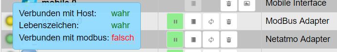

              Aber egal ob Master oder Slave,
              ich bekomme immer die Anzeige dass modbus nicht verbunden ist (siehe Bild)
