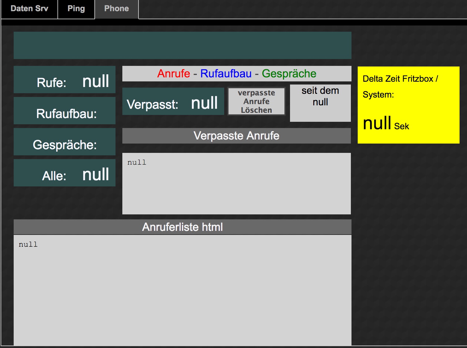

      Dabei ist mir aufgefallen, dass die Werte aus den Objekten nicht angezeigt werden:
      Im ioBroker-Admin sind die Daten ganz korrekt gefüllt. Wenn ich eine Anrufe mache oder bekomme werden die Daten angezeigt (alle und nicht nur das letzte Gespräch!), sonst nicht.
      Beende ich den VIS und starte ihn neu beginnt das Spiel von vorne 😞

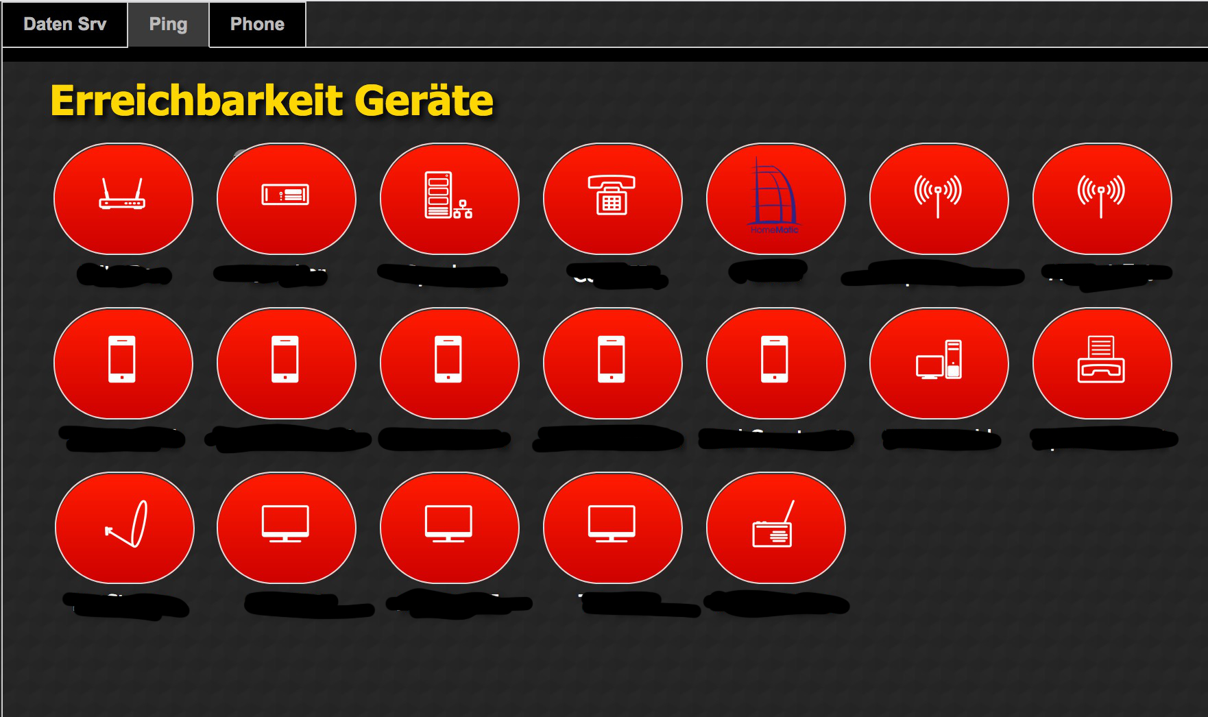

      Das gleiche Problem habe ich bei der Statusanzeige über das Ping-Widget. Die Werte sind in den Objekten korrekt belegt mit true oder false, in der Anzeige ist alles offline:
      Nach ein paar Sekunden aktualisieren sich die Werte - immer wenn das Ping-Widget einen Wert aktualisiert.

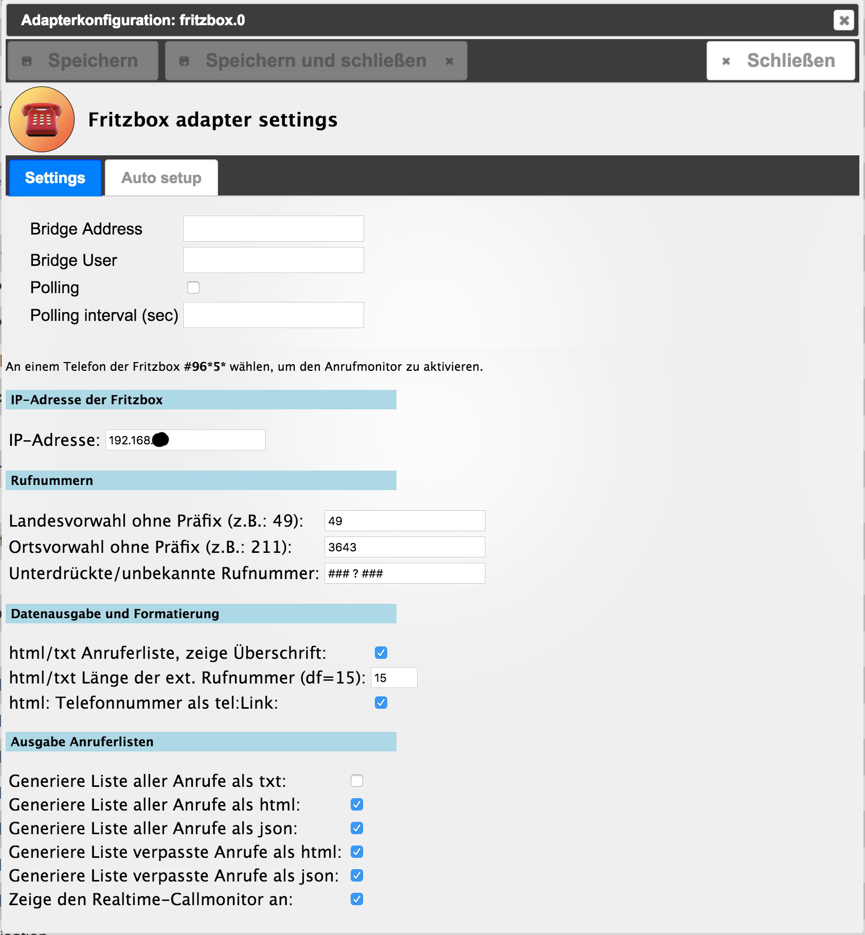

        Ist der Adapter auch durchgehend verbunden? Wie sind deine Adapter Einstellungen (Screenshot)?

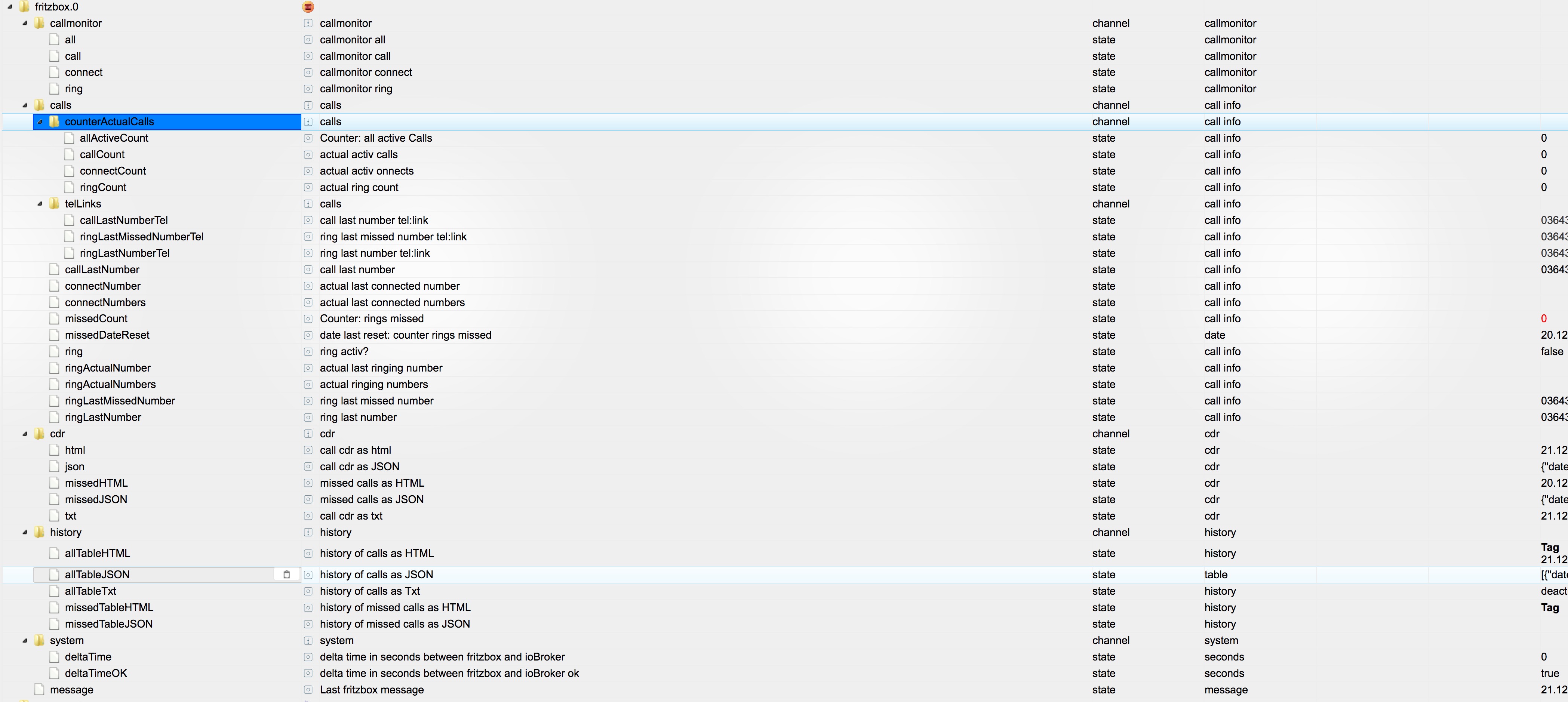

        Welche Objecte wurden angelegt (Screenshot)?

          Die Datenpunkte passen, das habe ich geprüft. Wie gesagt diese Anzeige kommt nur wenn ich den View anzeigen lasse (bei beiden).
          Sobald die Datenpunkte vom Widget aktualisiert werden - in diesem z.B. durch eine Anruf oder wenn Ping den regelmäßigen Toll macht - werden die korrekten Daten angezeigt.

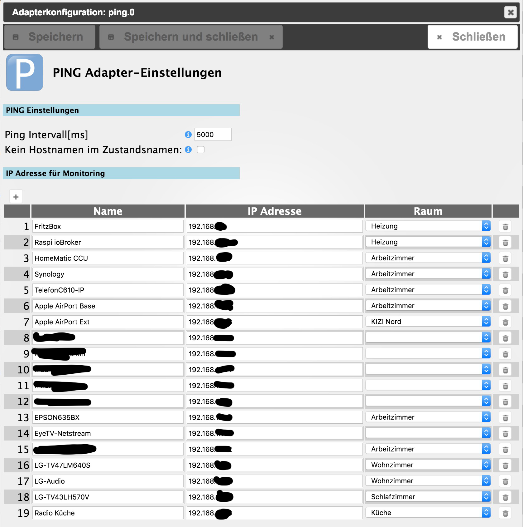

          hier die beiden Screenshots der Adapter. Den Anrufmonitor der Fritz!Box habe ich aktiviert - wie gesagt er funktioniert ja auch.
          Hier noch die Datenpunkte:
