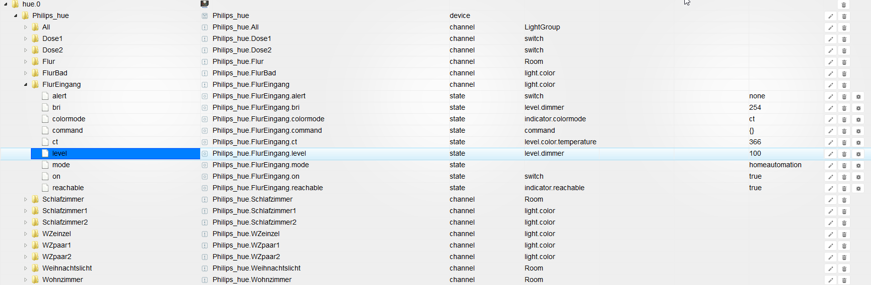

              Du kannst direkt in die Datenpunkte schreiben. Da reagiert die Bridge sofort drauf.
              Einfach mal den DP "on" auf true -> Lampe an, oder "level" auf 80 -> Lampe auf 80% ( "on" wechselt hier automatisch auf true )
              Mach mal einen Screenshot von deinen aufgeklappten HUE-Datenpunkten.
              Matze
                mist fehler
                setState('hue.0.Philips_hue.Flur_Eingang.level' , 50);
                  trautsch last edited by
                  @arteck: Hm, ok das fehlende Apostroph hätte mir auch auffallen können … Na gerade erst von Arbeit rein. Läuft aber leider auch so nicht ...
                  4646_2017-12-19_20_16_21-wert__true_best_tigt__true_zeitstempel__2017-12-19_20_16_10.637_letzte__nderung_.png
                  Wenn ich Philips_hue.Flur_Eingang.on auf false setze passiert gar nix und nach spätestens 30 sec aktualisiert sich der Wert wieder auf true und die Lampe bleibt an 😞 Ist zum Mäuse melken …

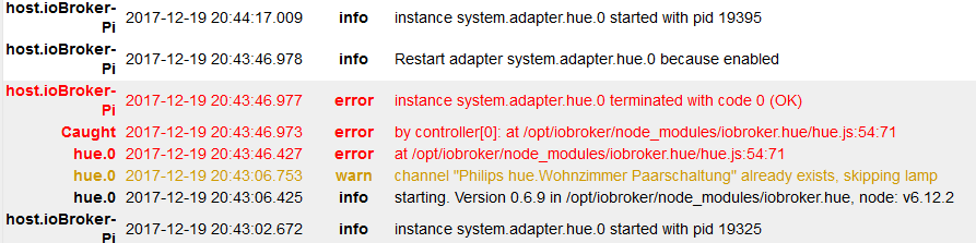

                          Joa, da fliegt der Adapter auf die Nase. Was ist den Wohnzimmer Paarschaltung?
                            Ok, danke für den Hinweis.
                            Hab dabei festgestellt, dass Wohnzimmer Paarschaltung wirklich zweimal vergeben war …

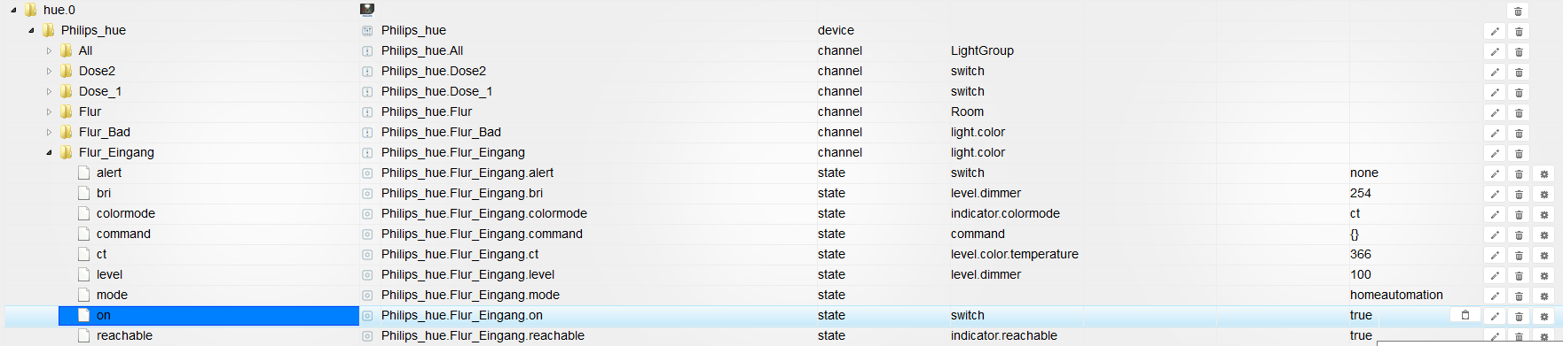

                            Im Wohnzimmer ist eine Lampe mit 3 Birnen, die in 3 Modi geschaltet werden, eine an, zwei an oder alle 3 an, daher die seltsamen Namen.
                            Also hab dann mal die Doppelung weg, alle Freizeichen weg und die Namen bissel gekürzt. Welche Länge dürfen die den haben?
                            Weil auch nach dem Löschen der alten Instanz und Start einer Neuen habe ich den alten Status.
                            Hier mal die aktuellen Einträge:
                            Sind die Namen immer noch zu lang?
                            Im Log kommt nach wie vor:
                            host.ioBroker-Pi 2017-12-19 21:17:49.044 error instance system.adapter.hue.0 terminated with code 0 (OK)
                            Caught 2017-12-19 21:17:49.041 error by controller[0]: at /opt/iobroker/node_modules/iobroker.hue/hue.js:54:71
                            hue.0 2017-12-19 21:17:48.488 error at /opt/iobroker/node_modules/iobroker.hue/hue.js:54:71

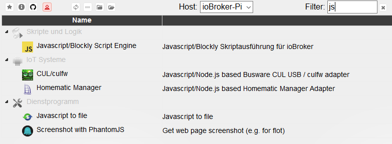

                                          @trautsch:
                                          Hab die neue Bridge.
                                          admin 2.0.9
                                          js-controller (Javascript/Blockly Script Engine?) 3.4.0
                                          hue adapter 0.6.9
                                          Hab die Instanz nochmal gestoppt und das Philips_hue-Objekt nochmal gelöscht.
                                          Dann wieder gestartet, aber leider unverändert. `
                                          Und js-controller?
                                          3.4.0 ist die Version von javascirpt
                                            @Bluefox:
                                            Und js-controller? `
                                            Sorry, wenn ich da auf dem Schlauch stehe.
                                            Aber finde keinen Adapter mit dem Namen oder wo finde ich den?
