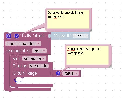

        paul53 last edited by
        Versuche es mal so:
          badsnoopy667 last edited by
          Hallo paul53!
          Wow! Das ging ja schnell! Hab's ausprobiert und es läuft einwandfrei!
          Vielen Dank für die schnelle Hilfe!! 😄
