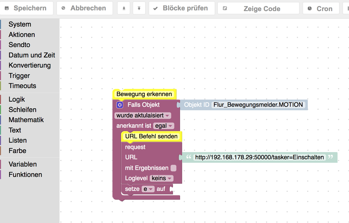

      Stefan1984 last edited by
      ich habe seit einigen Wochen immer mal wieder das Problem, dass sich mein Javascript Adapter aufhängt und einen Log auswirft.
      So wie es für mich aussieht, kommt er mit dem Skript des Wandtablets nicht klar. Kann einer einen Fehler erkennen? Oder kann mir einer verraten, wie ich das Skript anders verpacken kann?
      Hier der Auszug des Logs:

      Nachfolgend das Skript:
       ![2044_blockly.jpg](/assets/uploads/files/2044_blockly.jpg)
      Jemand eine Idee?

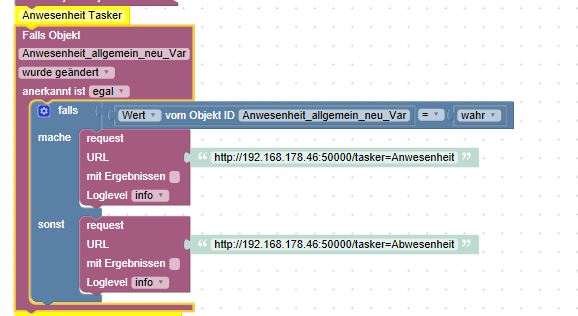

            ! Und hier noch das Script:
            ! Den Javascript-Absturz habe ich erst seitdem ich diesen Teil aus der CCU2 in ein Script übernommen habe.
            ! Enrico
            ! Edit: Das wäre der Code-Teil zu diesem Blockly-Abschnitt:
            ! >! [spoiler]~~[code]~~}); // Anwesenheit Tasker on({id: "hm-rega.0.4879"/*Anwesenheit_allgemein_neu_Var*/, change: "ne"}, function (obj) { var value = obj.state.val; var oldValue = obj.oldState.val; if (getState("hm-rega.0.4879").val == true) { try { require("request")('http://192.168.178.46:50000/tasker=Anwesenheit').on("error", function () {console.error(e);}); } catch (e) { console.error(e); } console.log("request: " + 'http://192.168.178.46:50000/tasker=Anwesenheit'); } else { try { require("request")('http://192.168.178.46:50000/tasker=Abwesenheit').on("error", function () {console.error(e);}); } catch (e) { console.error(e); } console.log("request: " + 'http://192.168.178.46:50000/tasker=Abwesenheit'); } }); [/code][/spoiler]

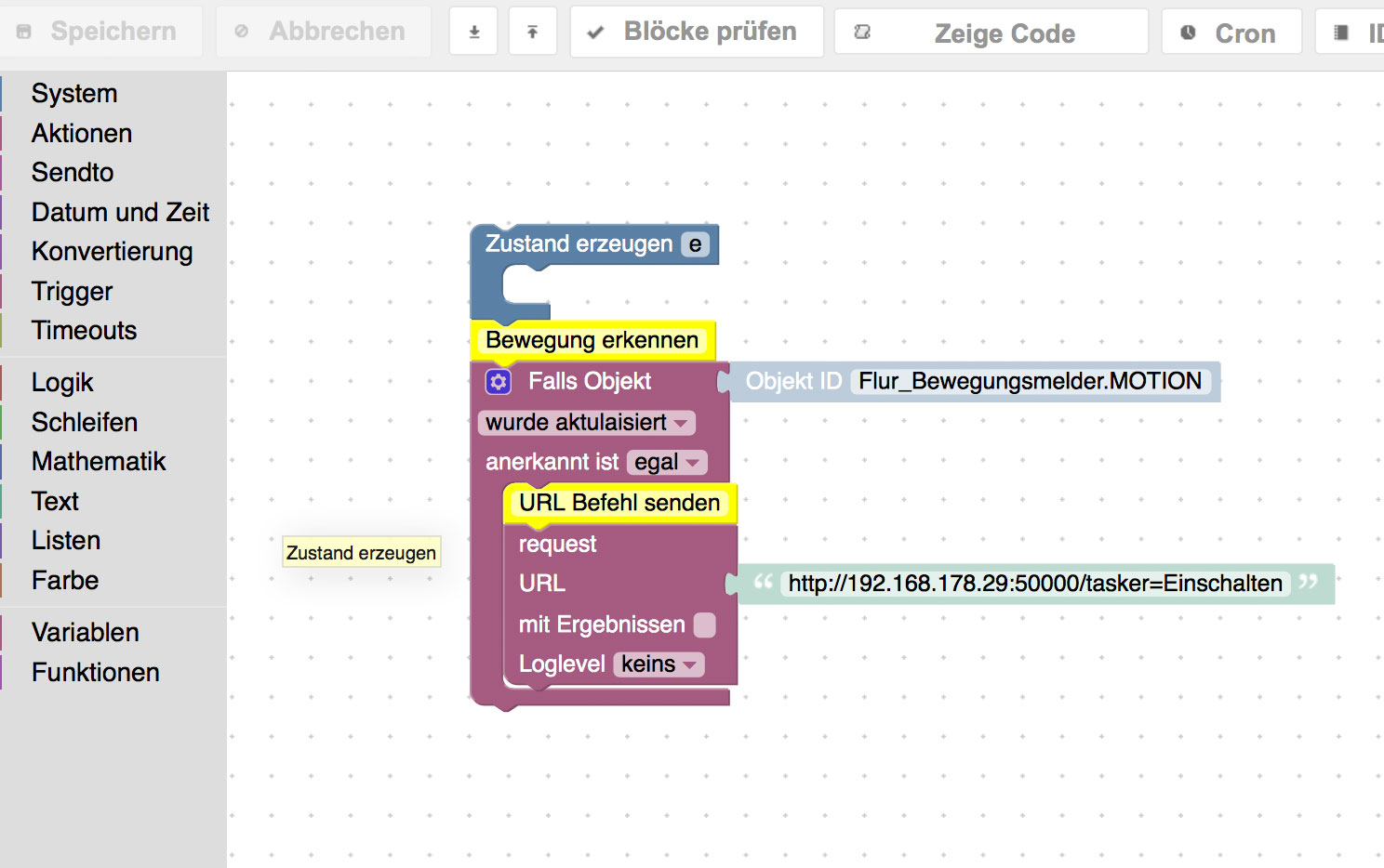

                                @Dutchman:
                                Probier Mal eine Variable die e heißt im Script ein zu führen üppigen, der Fehler selber muss im Adapter gefixed werden, `
                                Meinst Du so?

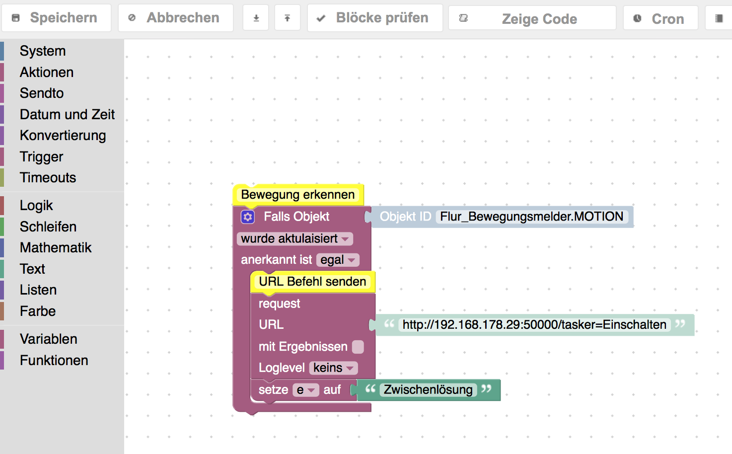

                                    @Dutchman:
                                    Nope, nicht als object sondern Variable 😉 `
                                    So? Stehe wahrscheinlich auf dem Schlauch.
                                    Hier noch der Code zur einfacheren Hilfe. 🙂
