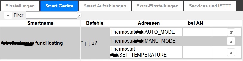

            na vielleicht liest du jetzt mein Beitrag..
            ~~![](</s><URL url=)<link_text text="http://forum.iobroker.net/download/file ... &mode=view">http://forum.iobroker.net/download/file.php?id=18314&mode=view</link_text>" />
            das hat nichts mit der Darstellung auf iobroker.net zu tun…. sondern ist für die Alexa zuständig
            ~~![](</s><URL url=)http://forum.iobroker.net/download/file.php?id=18311" />

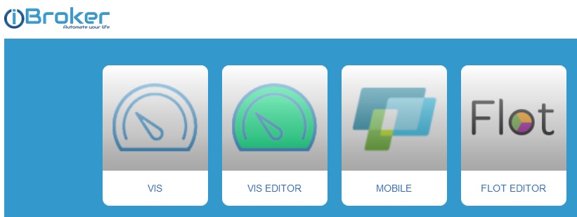

            übrigend so soll es aussehen
            1518_unbenannt.jpg ~~~~

                  Unter https://iobroker.net/Login
                  sieht das so aus:

                    Und hier noch der Webadapter bei mir lokal
                      Hast du mal den Browsercache geleert und/oder einen anderen Browser getestet?
