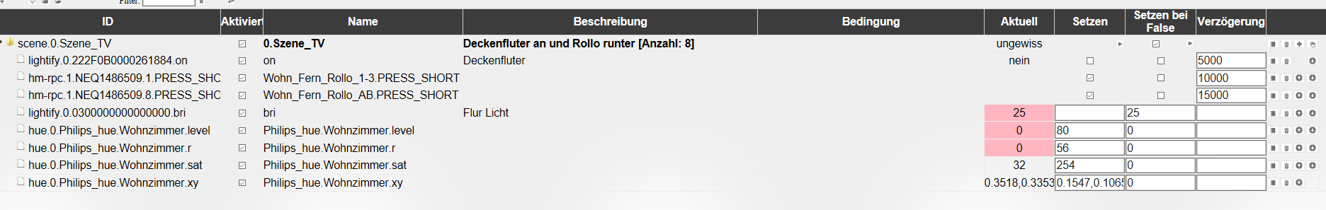

      Ich habe eine Scene geschrieben, wenn ich abends vor dem Fernseher sitze. Es wird Nacht, Licht an und Rollos runter. Wenn ich Fernsehe ausmache, Licht aus im Wohnzimmer und Licht an im Flur
      Bis vor kurzem habe ich fürs Wohnzimmer, einem Osram Plug den Deckenfluter eingeschaltet/ausgeschaltet.
      Das funktioniert auch alles.
      Jetzt habe ich den Plug durch eine HUE LED Stripes ersetzt und hinter den Fernseher gemacht. UNd dieser wird mir einem Farbton und Helligkeit angesteuert.
      Wenn ich nicht daran nichts ändere, wird dieser auch beim Fernsehe aus auch ausgeschaltet.
      ABER, wenn ich während dessen auf die Idee komme mir ist es zu hell oder will eine andere Farbe und egal wie und womit ich es ändere (HUE App / Fernbedienung kein HUE) funktioniert das ausschalten nicht mehr, beim Beenden der Scene.
      Die Stripes gehen kurz aus und dann mit vollem hellen weißem Licht wieder an.
      Alles andere funktioniert. Selbst wenn ich den Plug beim starten sage er soll aus sein und ich Ihn zwischen Zeitlich von Hand eingeschaltet habe, wird er ausgeschaltet.
      Hätte da einer eine Idee?
      Bin mir auch nicht sicher ob ich die Stripes richtig einschalte, aber die Bilder der Scene kann ich erst im Laufe des Tage einstellen, da ich auf der Arbeit bin.

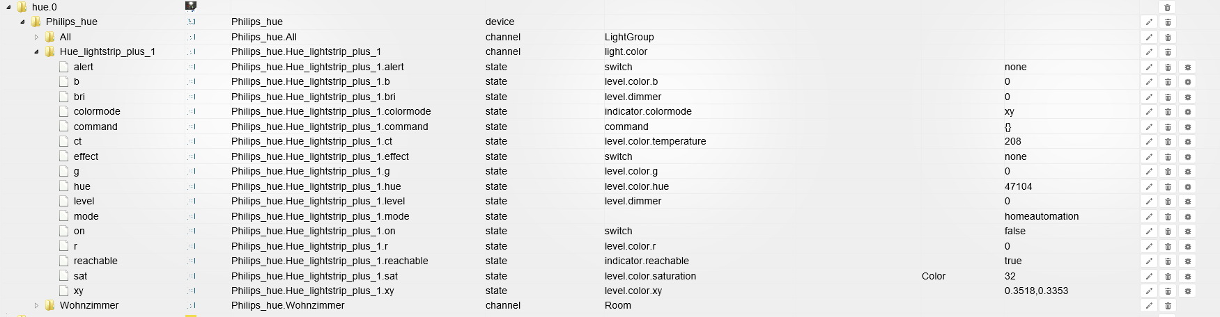

          Falls noch was raus / rein muß oder anders (Level,Sat,XY oder), wäre ich für die Info dankbar.
          Leider habe ich die Ansteuerung von hue noch nicht ganz verstanden.
          Habe die Parameter mit den einzustellenden Werten rausgelesen, in dem ich die Eingeschaltet habe und wo sich was ändert genommen habe und so eingestellt wie die Werte waren.

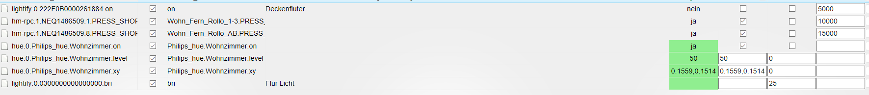

            danke für die Hilfe!
            So gehts:
