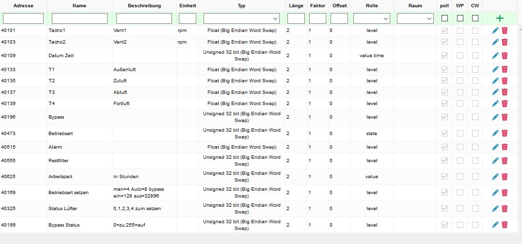

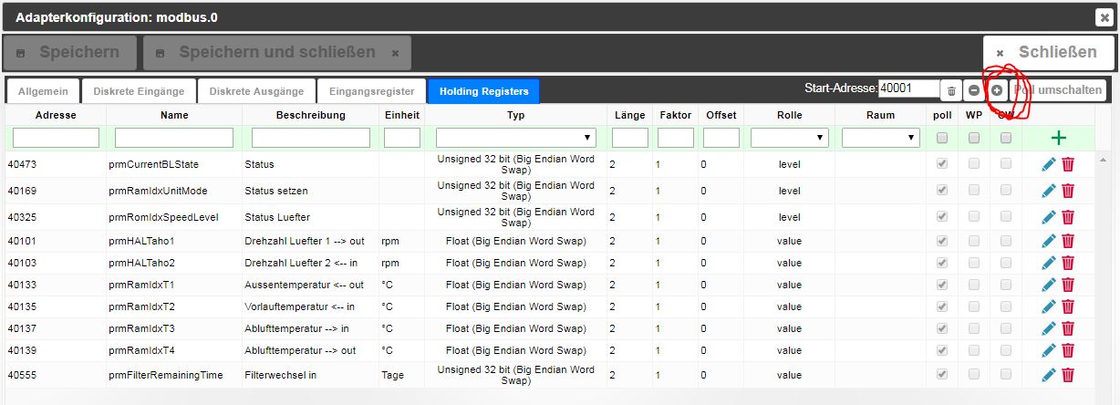

      Da ich ewig lange ausprobiert habe und es jetzt endlich geschafft habe, möchte ich es hier teilen.
      Anbindung eines Wandgerät Pluggit Avent P310 mit dem ModBus - Adapter.

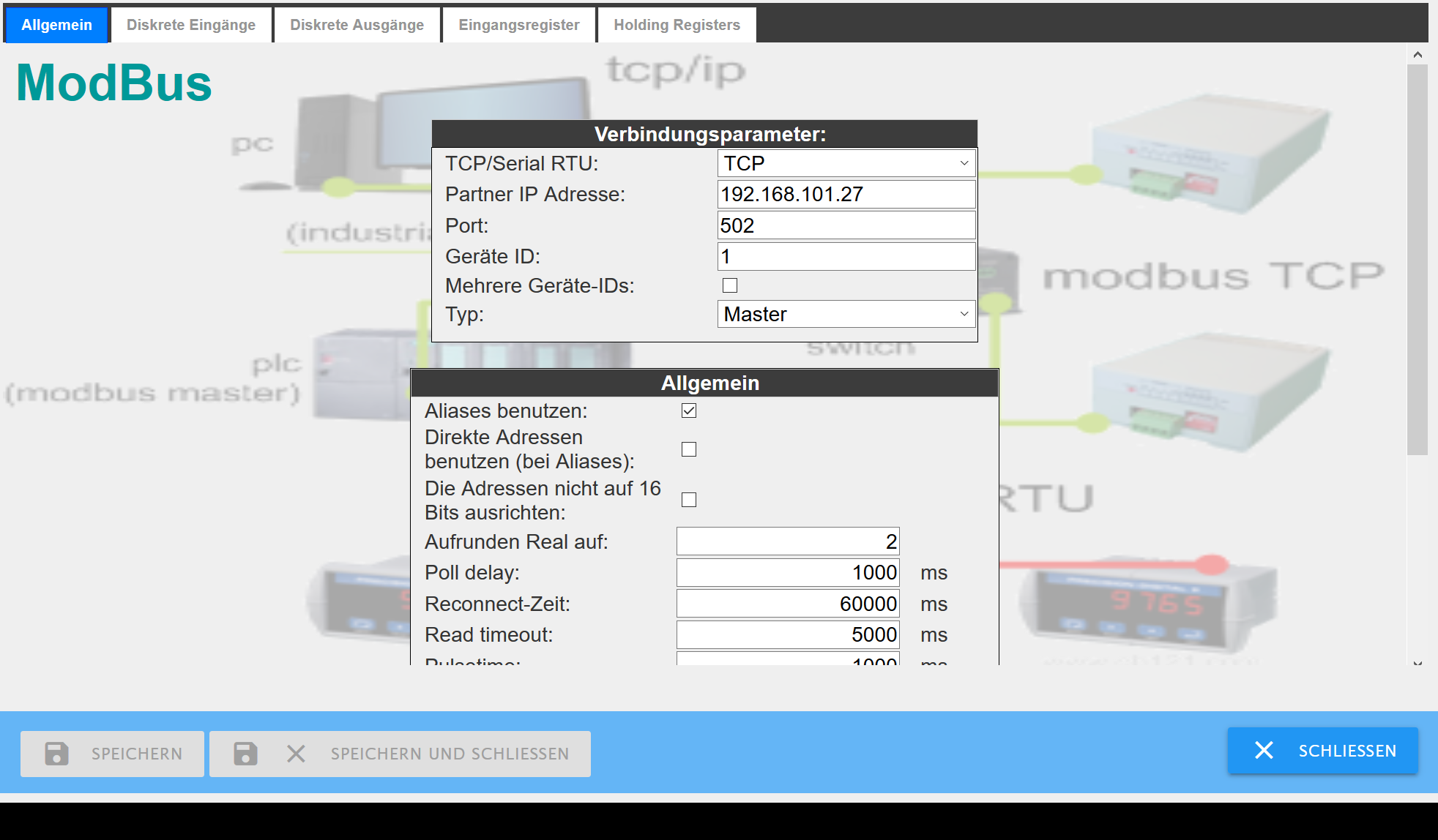

      Hier die Einstellungen die bei mir (auf einem Win10 PC) funktionieren:
      Damit ihr es nicht abschreiben müsst, könnt ihr die Datei "ModBus Pluggit.txt" über das (+)-Zeichen importieren.
      Wenn das funktioniert hat kann die Anlage über ioBroker auch gesteuert werden.

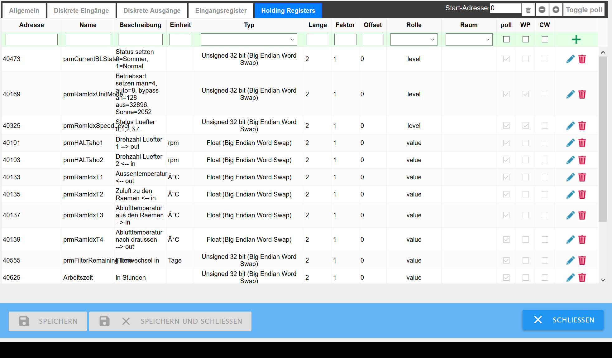

      Das geht mit (modbus.0.holdingRegisters.40169_prmRamIdxUnitMode) hierbei ist nur zu beachten, dass folgendes eingestellt werden muss:
      Start Summer Mode: Write 0x0800 (2048) to 40169 prmRamIdxUnitMode.
      End Summer Mode: Write 0x8800 (34816) to 40169 prmRamIdxUnitMode.

              Schau doch mal ob das bei Dir mit der Adresse so stimmt.
              Lüfter 1 ist bei mir die Adresse 40101 – bei dir ist es die 101
              Ich glaube das bei Dir die Adressen nicht stimmen. Meine sind alle 5stellig bei Dir 3stellig.
              Gemäß Doku von Pluggit sollten die 5stellig sein und immer mit 40xxx anfangen.
              Dirk

                        Also bei dem Lüfter kannst Du ja nur die Drehzahl ändern. Wie auch per Hand an dem Gerät selber.
                        Das geht mit dem Wert modbus.0.holdingRegisters.40325_prmRomIdxSpeedLevel –> 0-4
                        Einen Lüftermodus -- das müsste ich jetzt raten -- ggf. meinst Du den Betriebsmodus - Wochenprogramm, Manuellermodus, usw?
                        Der wird gesetzt über den modbus.0.holdingRegisters.40169_prmRamIdxUnitMode -- Doku Seite 26 - das PDF aus dem ersten Beitrag.
                        Beispiel: Manuel = 4 / Wochenprogramm = 8 / Start Sommer = 2048 / Ende Sommer 34816
                        Edit: Die Adresse 40473 bzw. bei dir 473 -- ist nur lesen. Du musst die Adresse 40169 bzw. 169 nehmen.

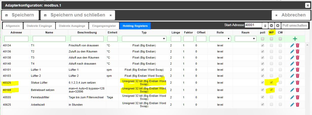

                          Danke vielmals…. ich habe Erfolge gehabt...
                          anbei meine Liste muss nun noch den Bypass testen manuelles Setzen der Lüfterstufen geht...

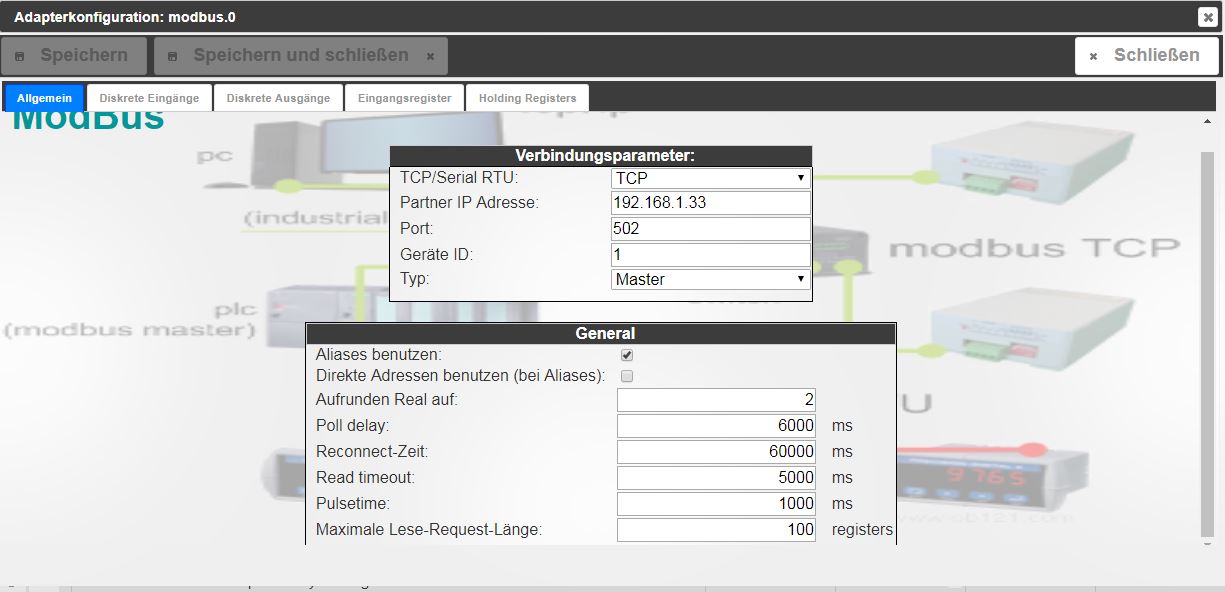

                            ich bin auch gerade dabei meine Pluggit-Lüftung über den ModBus-Adapter anzusteuern… nach ein bißchen rumprobieren habe ich das Auslesen der Werte hinbekommen - die Objekte stehen also alle zur Verfügung.
                            Jetzt möchte ich die Lüftergeschwindigkeit über "modbus.0.holdingRegisters.40325_prmRomIdxSpeedLevel" auf einen anderen Wert setzen...
                            Nachdem ich noch keinen Plan von Javascript habe, habe ich es mit einem 1-Zeiler versucht:
                            setState("modbus.0.holdingRegisters.40325_prmRomIdxSpeedLevel",4);
                            Das funktioniert nicht und das Log sagt dazu:
                            Cannot write [324]: {"errorCode":134,"exceptionCode":1,"message":"ILLEGAL FUNCTION"}
                            Was ist denn der richtige Weg?

                              probier doch bitte zunächst direkt unter Objekte den Wert selbst zu ändern um sicherzugehen, dass Du überhaupt schreiben kannst.
                              Hast Du bei HoldingRegisters auch WP angecheckt?

                                  Ich habe schon alle Kombinationen probiert - ich kann nichts schreiben.
                                  Seltsam finde ich, dass bei mir der Datentyp für den Parameter "unsigned 16bit (big endian)" ist.
                                  Ich bin im Moment etwas ratlos…
                                  Gesendet von iPad mit Tapatalk
                                    PerfectAnswer last edited by
                                    @Mike42:
                                    @PerfectAnswer:
                                    Bei mir ist das Unsigned 32 bit (Big Endian Word Swap)
                                    Es kann aber auch sein, dass Deine Registeradressen verschoben sind. Bei meinem SoralEdge WR war das auch so, dass ein Teil der Leute leicht versetzte Adressen hatte.
                                    Muss hier nicht sein, könnte aber.

                                        Hi Bernd,
                                        das war's - ich habe das Format auf Unsigned 32 bit (Big Endian Word Swap) umgestellt und nun geht es.
                                        Danke für deinen Input!
                                        Mika
