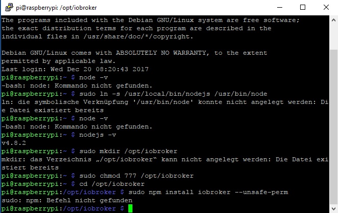

                      Snyper5412 last edited by
                      ich habe nun nach der Original Anleitung von der ioBroker Seite eine Installation durchgeführt.
                      Es klappt alles, bis hin zum 4. Punkt - sudo npm install iobroker –unsafe-perm
                      da zeigt mir das Fenster folgendes an:
                      sudo: npm: Befehl nicht gefunden
                        Hast du nodejs nach der Anleitung instaliiert?
                        @Doku:
                        Node.js neu installieren für Raspberry 2/3
                            curl -sL https://deb.nodesource.com/setup_6.x | sudo -E bash -
                            sudo apt-get install -y build-essential libavahi-compat-libdnssd-dev libudev-dev nodejs
                            reboot
                        Wo kommt denn bei dir die v4.x her?
                        Rainer
                            die v4x kommt, wenn ich nodejs -v eingebe
                              @Snyper5412:
                              die v4x kommt, wenn ich nodejs -v eingebe `
                              Das ist klar, hast du vorher, bevor du versucht hast ioBroker zu installieren, schon mal was mit nodejs installiert. Selbst in der von dir beschriebenen Anleitung sollte eine 6er Version rauskommen.
                              Und nochmal mein Hinweis damit du vielleicht schneller zum Erfolg kommst, nimm ein http://www.iobroker.net/docu/?page_id=2563&lang=de, passend zu deinem raspi, von der ioBroker-Seite damit bleibt dir ne Menge Arbeit erspart. Allerdings ist der Lerneffekt auch geringer. 😐
                              Enrico

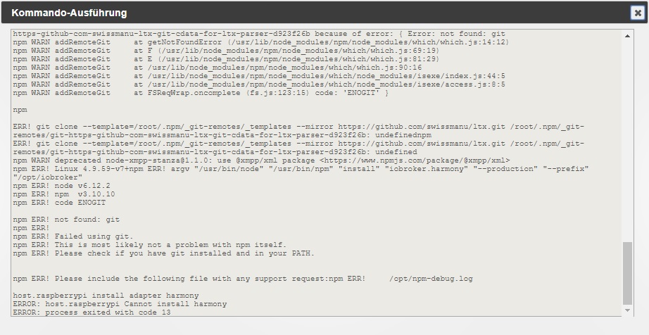

                                    Hallo und guten morgen an alle
                                    ich habe ein Problem mit dem ioBroker
                                    ich möchte den Logitech Harmony Adapter installieren
                                    ich hatte vorher die Version 0.6.9 - die hat funktioniert
                                    jetzt ist eine neue Version eingestellt worden 0.7.0 und
                                    diese bleibt beim installieren an einer bestimmten Stelle
                                    hängen und der Adapter wird nicht installiert
                                    wer kann mir einen Rat oder Tip geben
                                    vielen Dank im Voraus
                                      @Snyper5412:
                                      ich hatte vorher die Version 0.6.9 `
                                      Bei dem Fehler kann ich das fast nicht glauben: ENOGIT
                                      sudo apt-get install git
                                      Wie alt ist denn dein Raspbian?
                                      Git ist üblicherweise bei raspbian dabei
                                      Gruß Rainer
