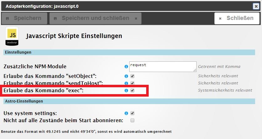

                      Ich habe letztlich ein Problem mit meiner vorherigen Lösung, die Adapter per script über einen EXEC Befehl neu zu starten.
                      Ich bekomme nämlich eine Meldung im Log, die da aussagt,
                      dass ich die EXEC Anweisungen zulassen müsse.
                      Kann mir jemand sagen wie und wo?
                      LG Volker
                        A Former User last edited by
                        Hallo Volker,
                        @Micro1959:
                        LG Volker `
                        Musst Du in den Adaptereinstellungen erlauben..
                          Micro1959 last edited by
                          Das gibt es in meinem Adapter nicht. Da muss ich mal versuchen den upzudaten.
                          Gehen dann wohl meine angelegten States weg?
                          Nachtrag: Update durchgeführt, alles im grünen Bereich. Selbstangelegte States sind immernoch da.
