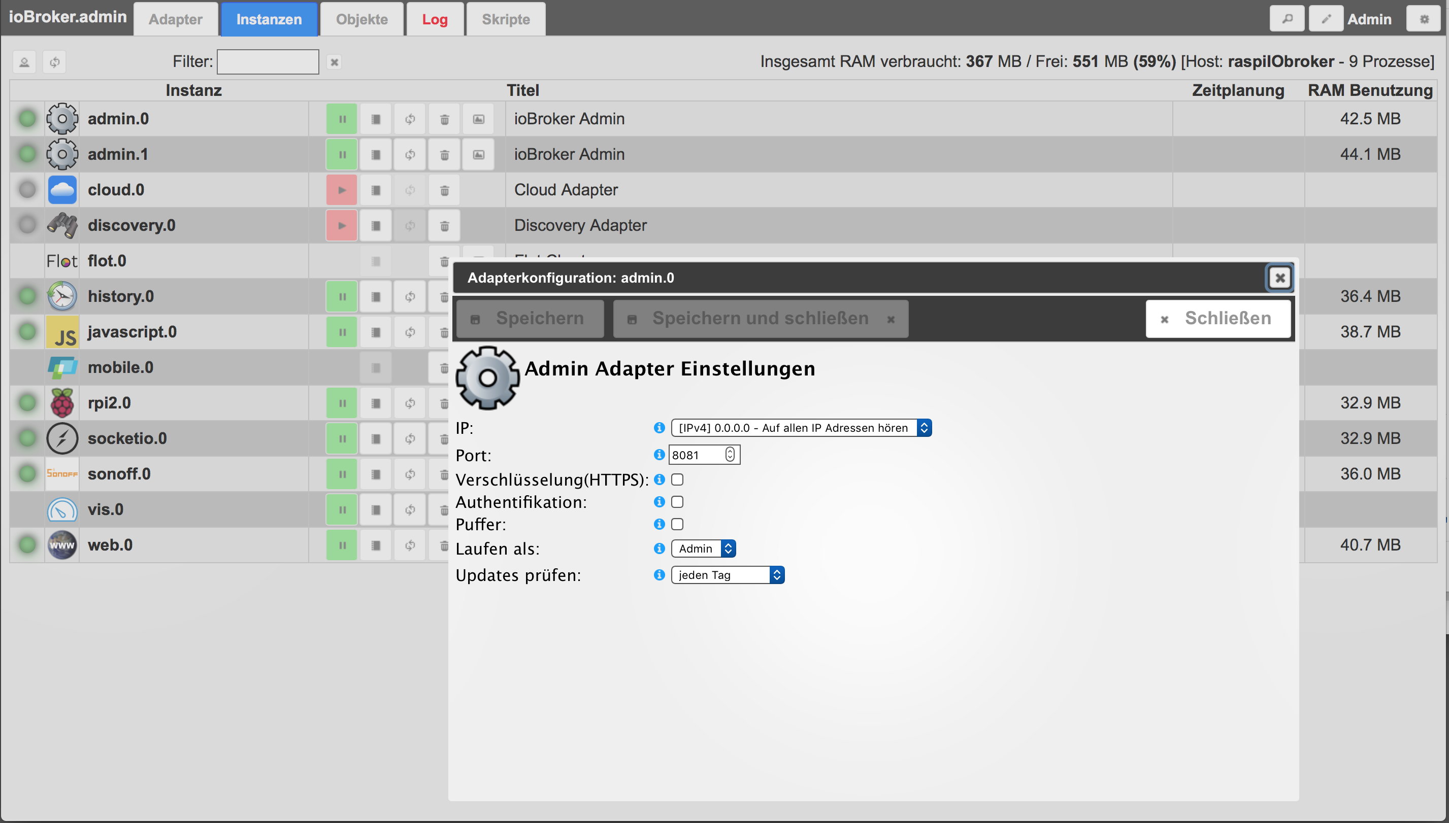

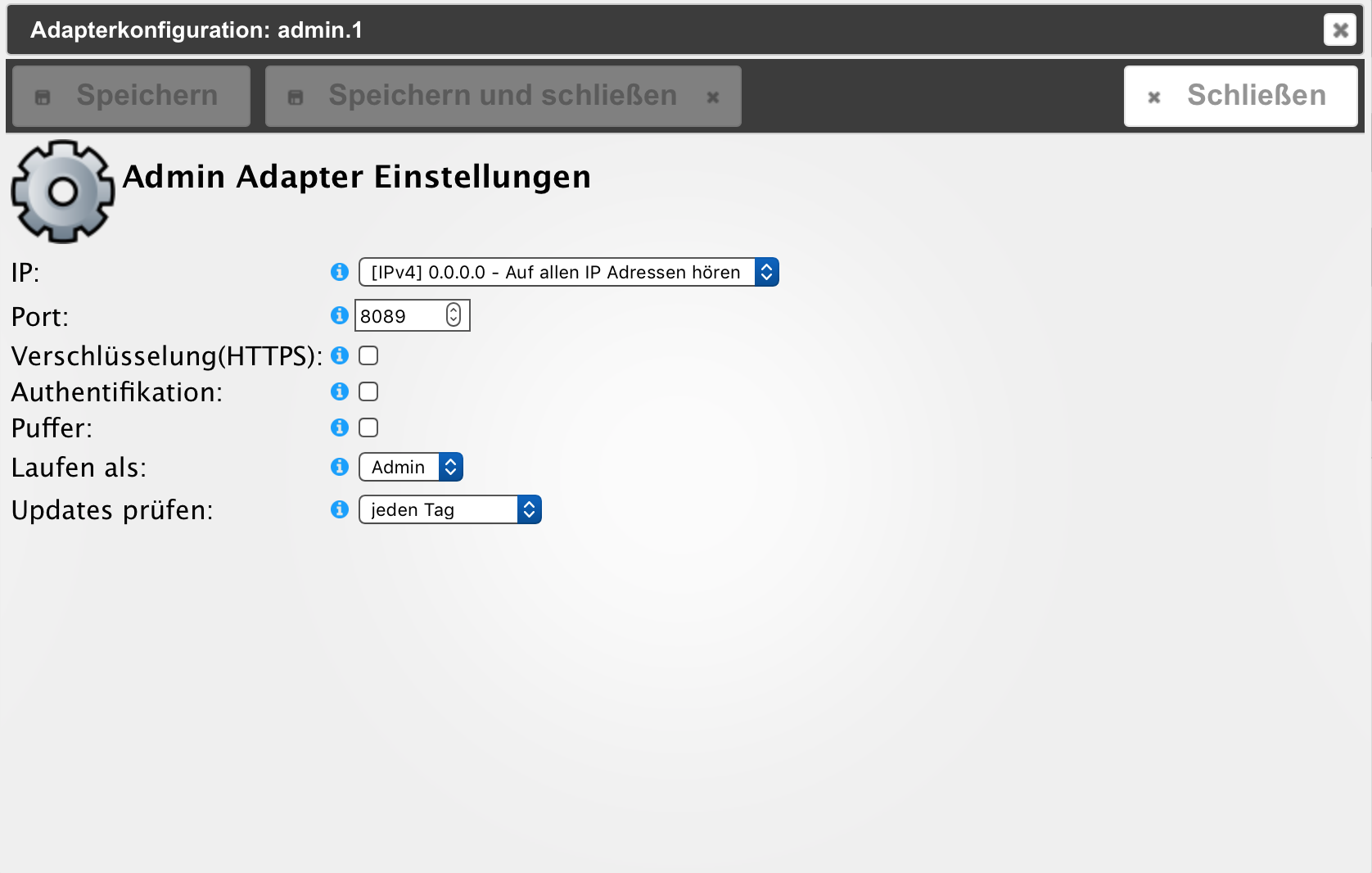

          update:
          nachdem ich diese Seite gefunden habe, konnte ich die Fehlerquelle eingrenzen
          http://www.iobroker.net/docu/?page_id=3928&lang=de
          beim aufruf dieses Befehls
          Wenn js-controller läuft, dann müssen die TCP Ports 9000 und 9001 belegt sein. Das kann man mit dem Kommando prüfen:
          netstat -n -a -p TCP
          Es muss folgende Zeilen sichtbar sein:
          TCP 0.0.0.0:9000 0.0.0.0:0 LISTENING
          TCP 0.0.0.0:9001 0.0.0.0:0 LISTENING
          Falls nichts zu sehen ist (oder nur eine), dann sind vermutlich die Ports von anderen Programmen belegt. Man kann die Ports in /opt/iobroker/iobroker-data/iobroker.json ändern. Oder ein anderes Programm umkonfigurieren.
          mehrere 9001 und kein 9000 Port:

          Ich habe dann testweise eine neue Admin Instanz hinzugefügt:
          iobroker add admin --port 8089
          nun kann ich die AdminWeboberfläche auf ip:8089 wieder aufrufen,
          jedoch läuft jetzt noch eine weitere auf 8081 die nicht funktioniert…..

            • AlCalzone
              @okifet96:
              jedoch läuft jetzt noch eine weitere auf 8081 die nicht funktioniert….. `
              Läuft die erste Instanz möglicherweise mit SSL/Authentifizierung?
              Wenn ja, die könntest du mal deaktivieren:
              iobroker set admin.0 --ssl false
              iobroker set admin.0 --auth false
              Wenn das auch nicht hilft, könntest du mal probieren den Admin-Adapter komplett zu löschen und neu zu installieren.
              cd /opt/iobroker
              sudo iobroker stop
              sudo iobroker del admin
              sudo npm install iobroker.admin --production
              sudo iobroker add admin
              sudo iobroker start

                                Also die Installation sieht normal aus. Wenn du jetzt doch wieder einen zweiten Admin installierst, kommst du dann rein?
                                Dann poste mal Screenshots von der Instanzen-Liste und den Einstellungen von admin.0 und admin.1, eventuell kommen wir dann dem Fehler auf die Schliche.
                                • O
                                  okifet96 last edited by
                                  Ja, mit der 2. Admin Instanz komm ich rein.
                                  hier die Screenshots:
                                  • AlCalzone
                                    Beide laufen anscheinend, ich sehe keinen Unterschied. Da bin ich ehrlich gesagt überfragt. @Bluefox, Ideen?
                                    Btw, du kann hier im Forum Bilder hochladen und direkt in Posts einfügen. Bitte in Zukunft so machen anstatt über externe Quellen.
                                    • O
                                      @AlCalzone:
                                      Btw, du kann hier im Forum Bilder hochladen und direkt in Posts einfügen. Bitte in Zukunft so machen anstatt über externe Quellen. `
                                      alles klar, hab gleich mal die Bilder ausgetauscht :oops:
                                      Danke vorerst mal!!

                                          • O
                                            update:
                                            da ich soweit mit meinen neuen erstellten Admin1 auf Port 8089 zugreifen konnte habe ich
                                            den Admin 0 gelöscht und soweit arbeiten können.
                                            Heute passierte es wieder das ich mit dem Admin1 die AdminOberfläche nicht mehr erreichbar war.
                                            Somit erstellte ich wieder einen neuen Admin Zugang, Admin2 auf Port 8081 (den alten Port von Admin0 den ich ja gelöscht habe)
                                            Damit konnte ich wieder auf die Weboberfläche zugreifen.
                                            Im Log habe ich dann folgendes gefunden (der letzte Auszug davon wo ich denke das relevante Information drinsteht):
