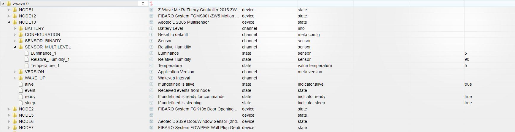

      Ich habe dank Eurer Hilfe Zwave zum Laufen bekommen.

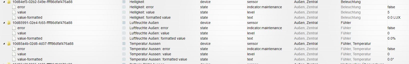

      Nun möchte ich die Status vom Multisensor 5, wie Luminance, Temperatur und Humidity per Script an ein anderes Objekt übergeben, welche ich dann widerrum in Loxone auslese.

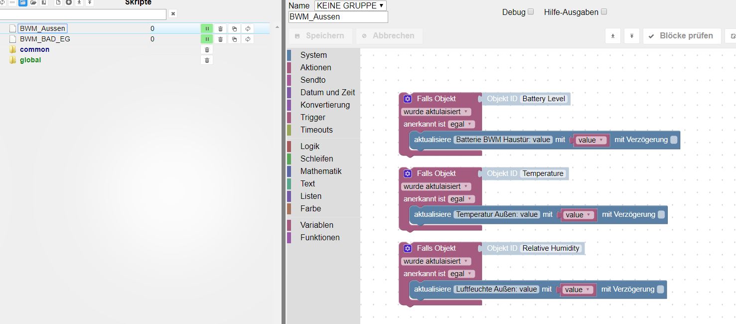

      Ich habe ein Blockly angelegt um die Werte aus ZWave auszulesen
      Ich bekomme sie aber in meinen Datenpunkten nicht aktualisiert
      Verbindung zu Loxone funktioniert einwandfrei.

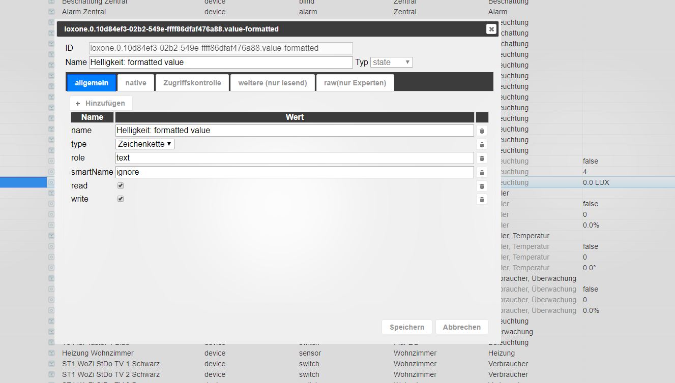

        Ich bekomme sie aber in meinen Datenpunkten nicht aktualisiert `
        Sind die Datenpunkte denn beschreibbar?
          McMoneysack last edited by
          Wenn Du mit beschreibbar meinst:
          Dann ja, oder kann/muss ich die noch anders beschreibbar machen?

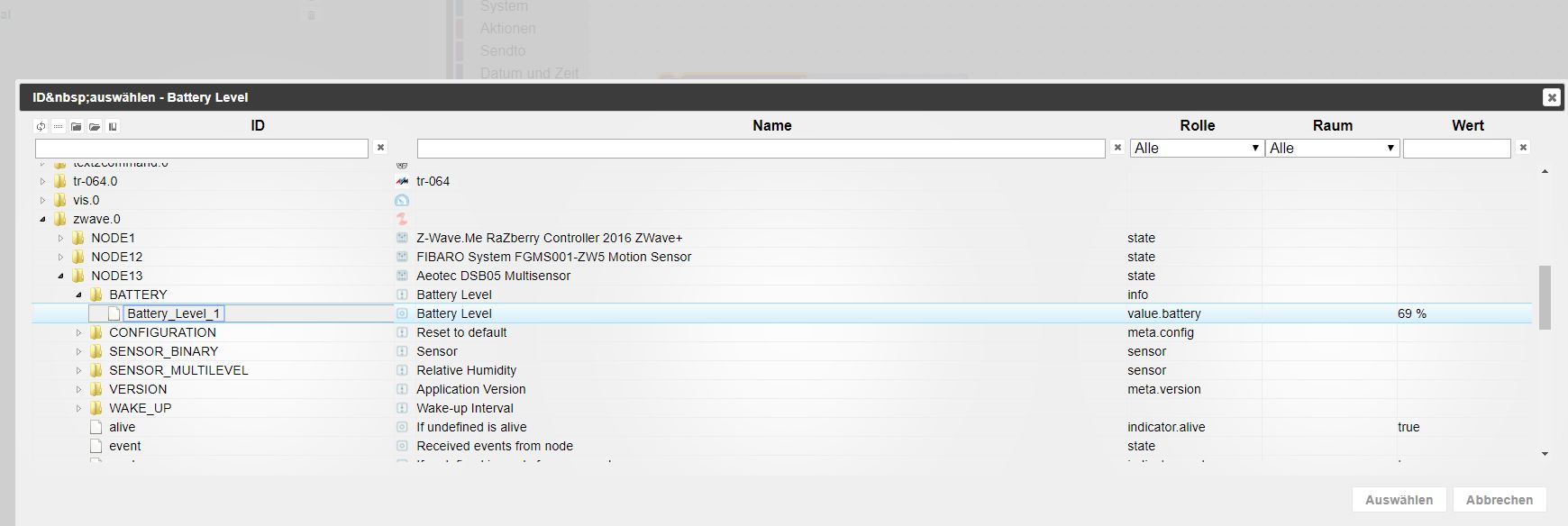

            Sieht beschreibbar aus, aber sind das auch die, die du im Skript ansprichst?
            Und bevor wir lange im Dunkeln tappen: Du hast das Skript auch hoffentlich nicht im global-Ordner?
              Ich frage z.B. folgenden Wert ab:
              aber ich habe sie jetzt mal auf Value formatted geändert
              Nein, sind in keinem Ordner abgelegt

                            gibmal die Javascript Ausgabe für das Blockly
                              sieht aktuell so aus:

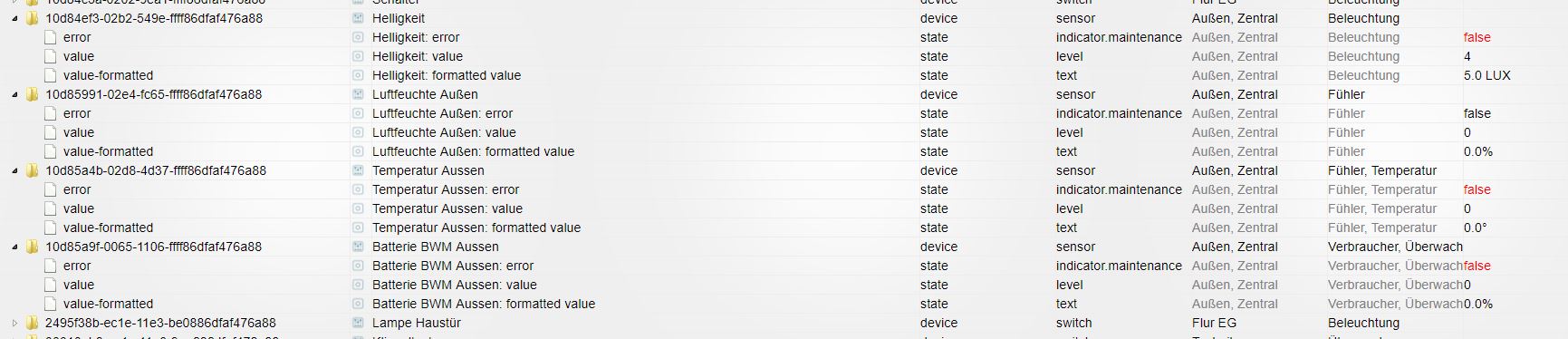

                                  Danke, die Werte werden jetzt in die Datenpunkte eingetragen.
                                  Allerdings müssen diese Bestätigt werden, damit sie auch in Loxone übertragen werden, sprich ich muss entweder den Haken drücken oder Enter.
                                  Geht das auch per JS?
                                  Danke und LG
                                  Mc
                                    Und wenn du statt @arteck:
                                    setState("loxone.0.10d85a9f-0065-1106-ffff86dfaf476a88.value"/Batterie BWM Haustür: value/, value, true); `
                                    True am Ende einmal false nimmst?
                                    Gruß Rainer
