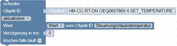

      Hallo, ich möchte gerne die Temperatursollwerte (Homematic Heizungsventil) über Skripte ändern. Der Wert (z.B. "HM-CC-RT-DN OEQ0657860:4.SET_TEMPERATURE") werden zwar übernommen, springt aber nach etwa 1-2 Sekunden auf den alten Wert zurück. Muss ich nach der Wertänderung noch das Übertragen anstoßen, oder ist dies gar nicht möglich?

        Hi Baumert,
        Poste dein Script Mal bitte das ist leichter aus ne Glaskugel
        Send from mobile device

          Anbei der Ausschnitt mit der Temperaturübergabe
          • Dutchman
            Benutze Mal anstatt schreibe den Block steuere [emoji6]

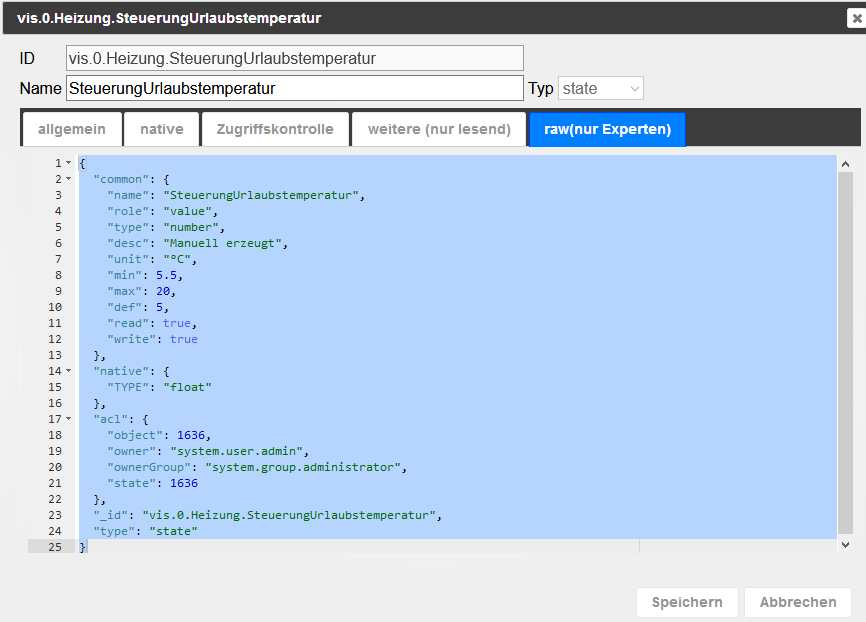

                      "SteuerungUrlaubstemperatur" ist ein Datenpunkt unter vis.0 - dort kann ein bestimmter Temperaturwert vorgegeben werden. Wird z.B. die Heizungsbetriebsart "Urlaub" angewählt, so gehen die Heizungsventile in den Modus "Manuell" und die Temperatur soll vorgegeben werden:

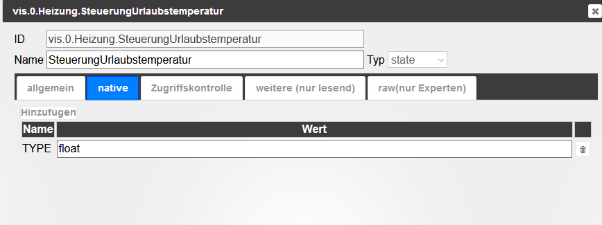

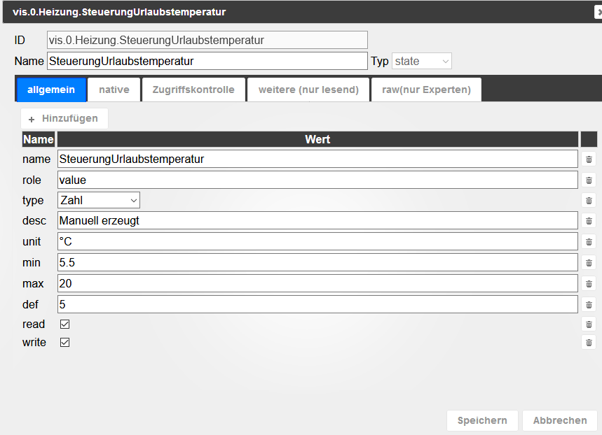

                            Der Adapter erwartet eine "number" irgendwie war deine Variable eine float.
                            Könntest ja Mal in dem Datenpunkt schauen welchen Typ er hat, ist ein Manuel erstellter oder ?
                            Ansonsten halt mit konvertieren lassen geht ja 🙂
