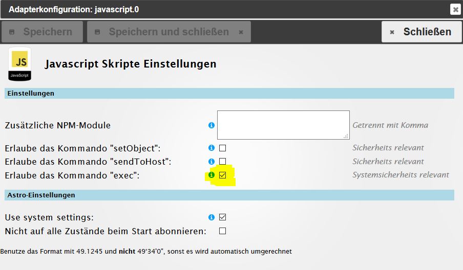

                Fehler 40 oder einfach Unwissenheit.
                Hab es selbst hinbekommen.
                In meiner Javascript Instanz war das EXEC ausführen verboten.
                Nun geht alles perfekt…
                Trotzdem Danke an alle....
                Bis zum nächsten Mal...
