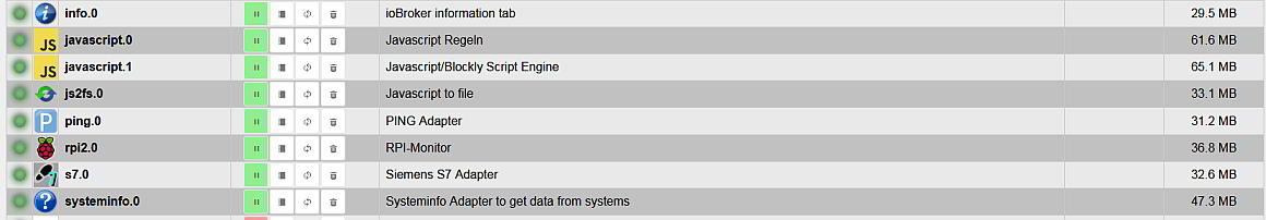

      versuche meine erste Schritte mit JS/Blockly ,eher mein erstes Krabbeln 🙂 , wie z.B http://forum.iobroker.net/viewtopic.php?f=21&t=9776 und nach dem http://www.iobroker.net/docu/?page_id=6818&lang=de habe ich eine Test-Instanz angelegt. Seit dem habe diese FM

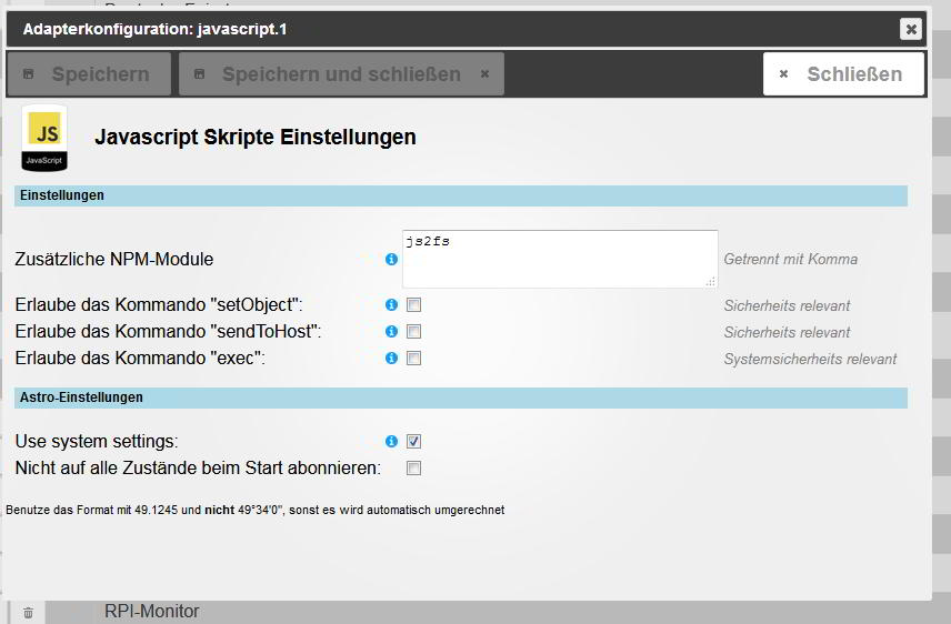

        Anscheinend ist in der Konfiguration der JS-Instanz js2fs als zusätzliches NPM-Modul eingetragen. Dieses NPM-Modul existiert nicht !

            Es können nur https://www.npmjs.com in die JS-Konfiguration eingetragen werden !

              Verstehe ich das richtig: wenn ich dem js2fs Adepter und kein NPM-Modul installiert habe brauche ich auch nicht in Javascript Skripte Einstellungen / Zusätzliche NPM-Module eintragen? Warum kommt dann keine FM wenn ich nur eine Javascript-Instanz am laufen habe?

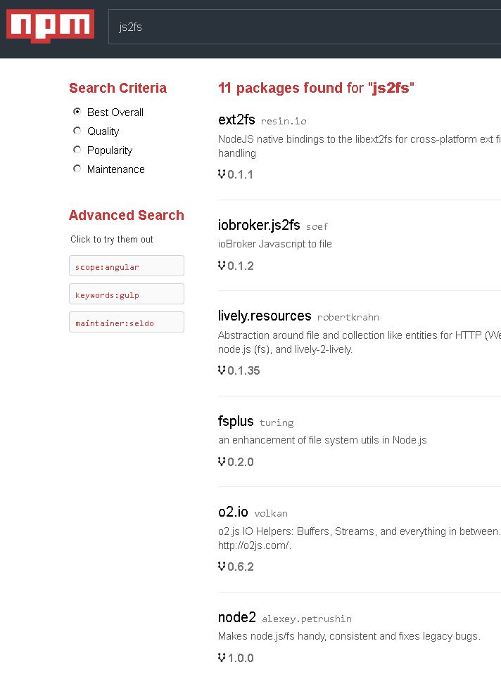

                iobroker.js2fs ist ein Adapter für ioBroker und kein NPM-Modul, das man im JS-Adapter anwenden kann. Deshalb darf man es auch nicht in die JS-Konfiguration eintragen.

                    Wirf js2fs aus der konfig beider Instanzen raus. Das macht keinen Sinn.
