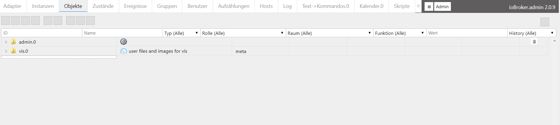

      Das Problem besteht bei mir auch im Admin Pro, Objekte werden mir dort auch nicht richtig angezeigt. Zugriff über Firefox Chache habe ich schon geleert.
      Desweiteren vermisste ich noch die Scripte die ich nicht bearbeiten kann, im lokalem Admin werden die mir unter Objekte wohl angezeigt aber nicht in dem Javascript ordner wie es sein sollte.
      Im Lokalem Ordner Javascripte.0 fehlen Teilweise Scripte die ich garnicht wieder finde und unterordner die ich im Reiter Scripte erstellt habe.
      Wenn ich im Lokalen Admin auf den Reiter Scripte gehe bekomme ich im Log folgende Fehlermeldung.
      Scheint mir fast das ich der einzige mit dem Problem bin oder ist das schon bekannt? und ich kann darauf hoffen das was gefixt wird?

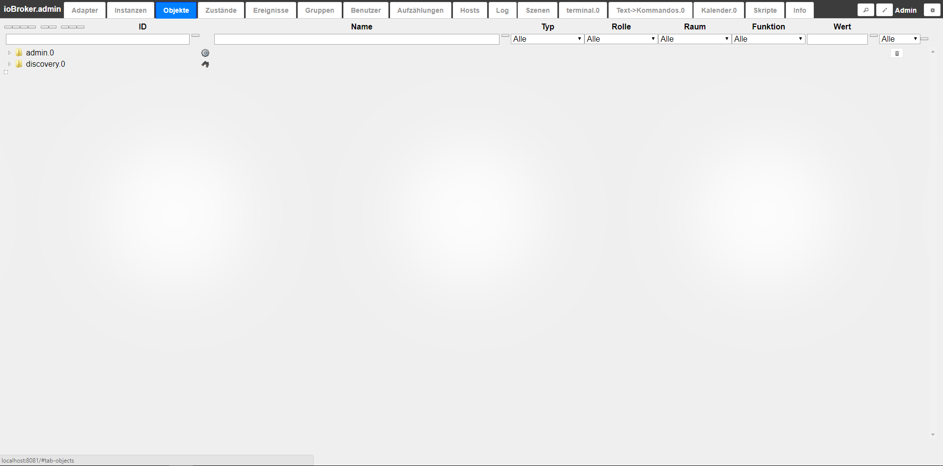

            Hallo, ist bei mir auch so:
            Aber beim admin.beta geht es!

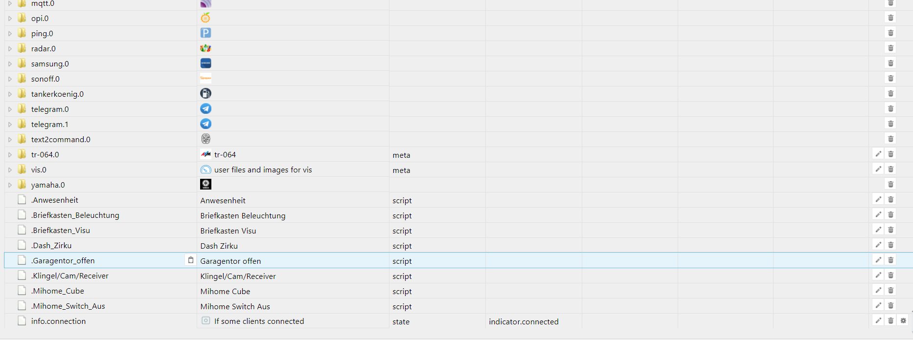

              Jetzt hat es auch mich erwischt
              Gestern zweiten Telegram Adapter installiert und noch ein Javascript erstellt.
              Als ich heute für den Beitrag was in Objekte nachschauen wollte, waren die leer und auch oben ein bisschen speziell Dargestellt, siehe Bild.
              Intressant ist noch
              Das Test wo erscheint war mein Javascript, wo nicht in common oder global zugewiessen war, wo ich nur zu Testzwecken gebraucht hatte, normal immer auf Stop stand und letzten Sonntag beim update aus den Scripten verschwand.
              Das System lief aber noch eine ganze Woche ohne jegliche Mängeln
              habe noch ein
              iobroker stop
              iobroker upload all
              versucht, ohne Erfolg
                dpt last edited by
                nochmals ich
                alter Snapshot eingespielt (Virtual auf einem NAS)
                iobroker restore der gestrigen Version eingespielt
                alles ging wieder 8-)
                wieder zweiter Telegram-Adapter geladen
                Objekte waren wieder weg :?
