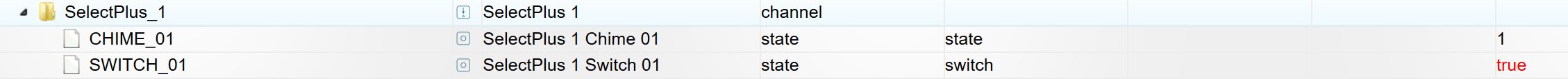

      Unter RFLink/Geräte wird das Drücken des Klingelknopfs als "SelectPlus_1" erkannt, die Datenpunkte werden unter Objekte angelegt.
      Unter rawData sehe ich diese Zeichenfolge: 20;C7;SelectPlus;ID=1317;SWITCH=01;CMD=ON;CHIME=01;
      Wenn ich nun mit dem Switch im Datenobjekt den Klingelknopf simuliere, reagieren die Empfänger nicht.
      Unter rawData sehe ich jetzt diese Zeichenfolge: 20;CA;OK;
      Wenn ich die Zeichenfolge des Klingelknopfs nach rawData kopiere, reagieren die Empfänger auch nicht.
      Hat jemand eine Idee, wie ich die Empfänger mit ioBroker zum lärmen und blinken bringe?

        Nein im Ernst. Mir ist auch aufgefallen, das funktioniert nicht.
