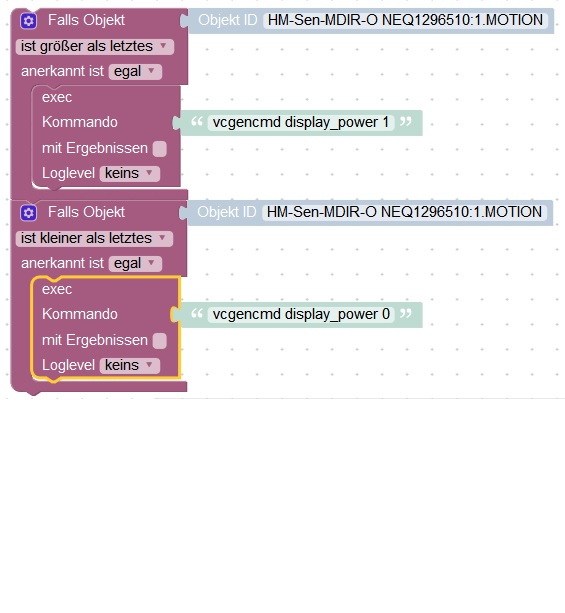

      Ich habe einen Kanal vom LED-Controller reserviert und wollte über einen GPIO am Raspberry das HDMI-Signal an- und ausschalten.
      Über Putty geht das über
      vcgencmd display_power 0
      vcgencmd display_power 1
      Damit legt sich der Monitor richtig schlafen und wacht auch wieder ordentlich auf.
      Wie bekomme ich das hin, einfach einen GPIO abzufragen und je nach Zustand einen der o.g. Befehle auszuführen?

            Das "originale" Image wieder draufgespielt, ioBroker manuell installiert. Keine Experimente mehr: HM-Adapter, Discovery und JS installiert. Nichts mit Multihost…
            Siehe da: ich kann den Status des Bewegungsmelders aus der CCU abfragen, in Blockly ein paar Klicks zusammenschustern und das Ding macht genau, was es soll! :mrgreen:
