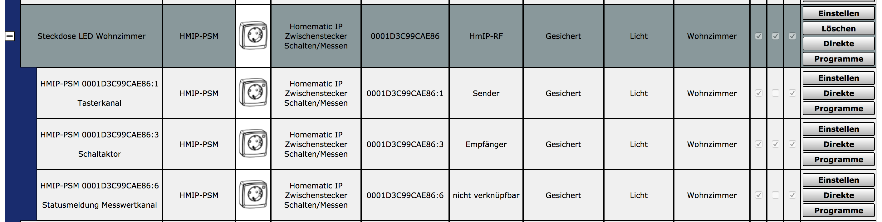

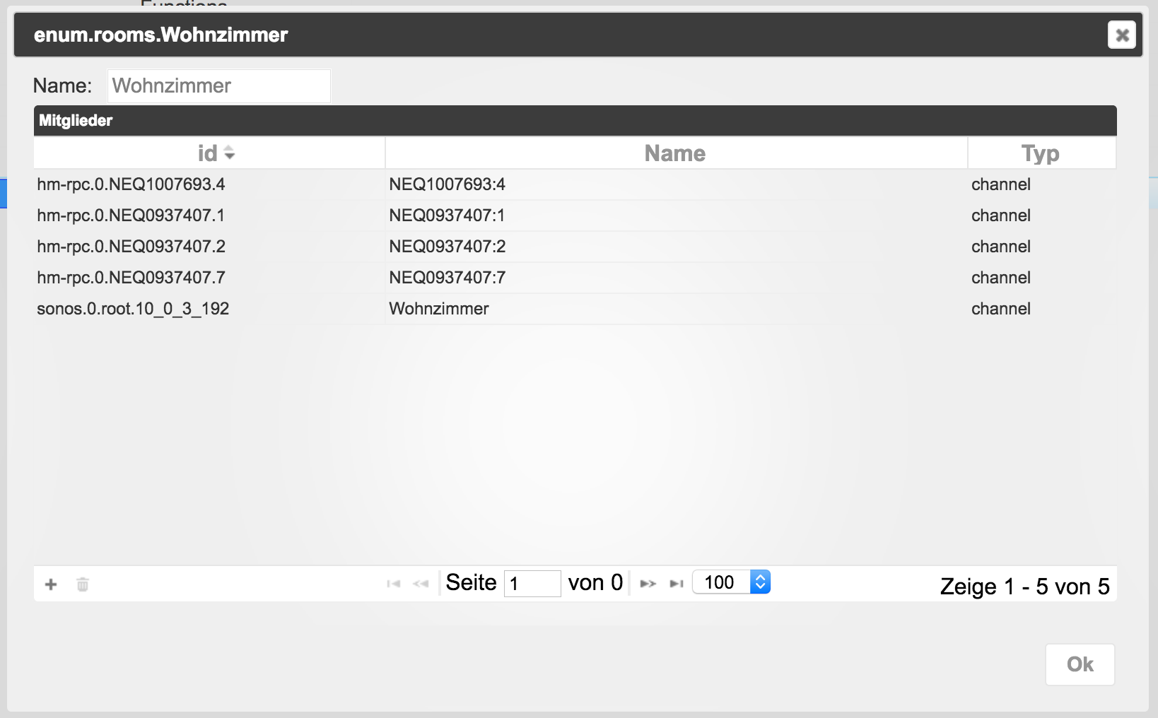

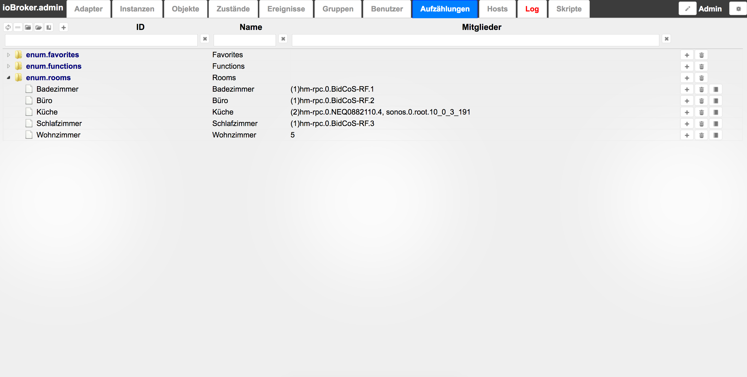

          Poste mal bitte folgende Screenshots:
          Von der CCU - das Gerät (Reiter Einstellungen - Geräte) mit aufgeklappten Kanälen
          Von ioBroker - aufgeklappte enum.rooms
          Gruß,
          Eric
            baeckerman83 last edited by
            Vielen Dank schon einmal für deine Hilfe.
            Hier die zwei Screenshots.

              Postest Du bitte als erstes noch einen Screenshot vom geöffneten enum.rooms - Wohnzimmer?
              Füge Kanal 1 bitte auch mal dem Raum hinzu.
              Dann hm-rega einmal neu starten.
              Wenn das nicht hilft, bitte auch allen Kanälen ein Gewerk zuweisen.

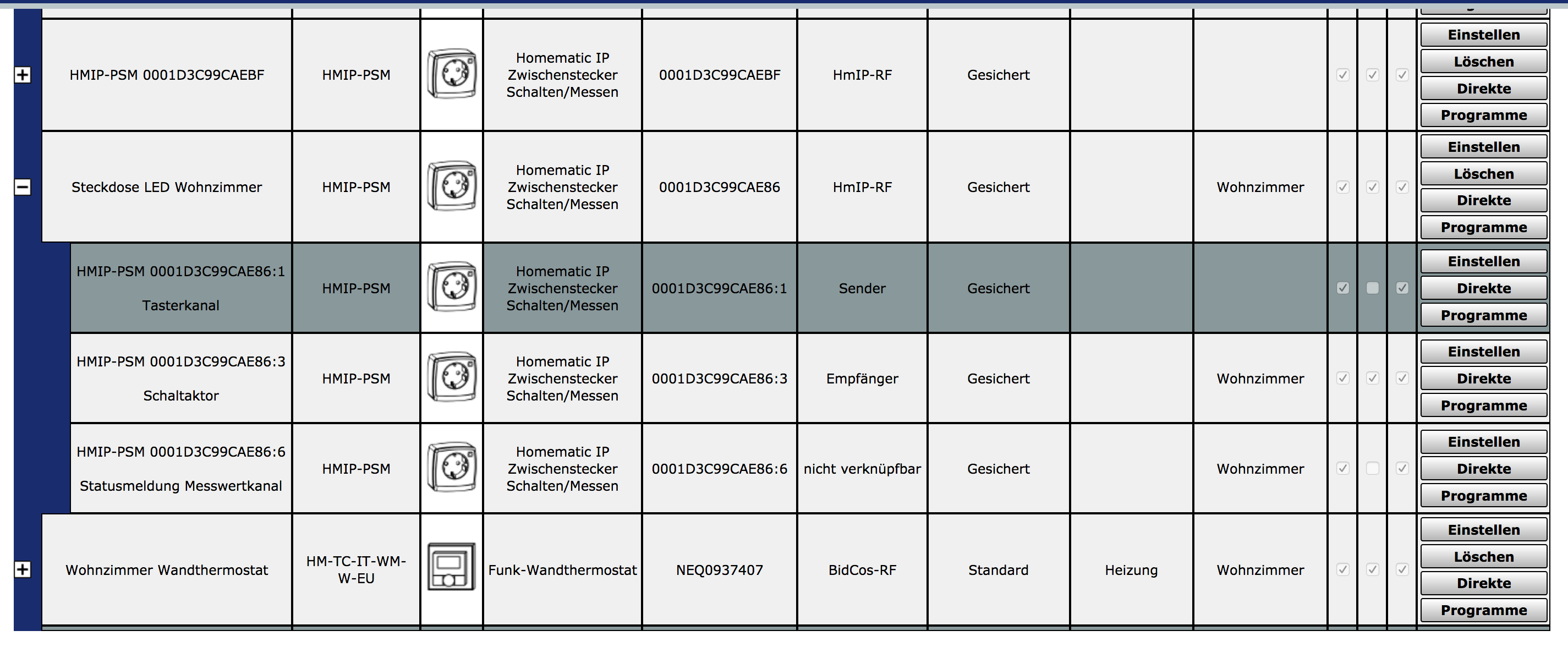

                Mhm da tut sich nichts bei der Aufzählung.
                Das aufgeklappte und wie die Steckdose jetzt aussieht als Bild.
                Auch bei den Gewerken ist nichts da.

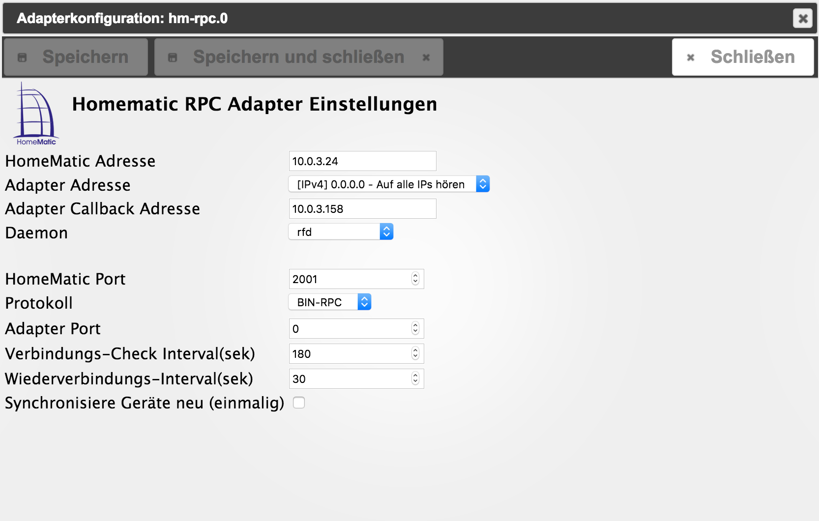

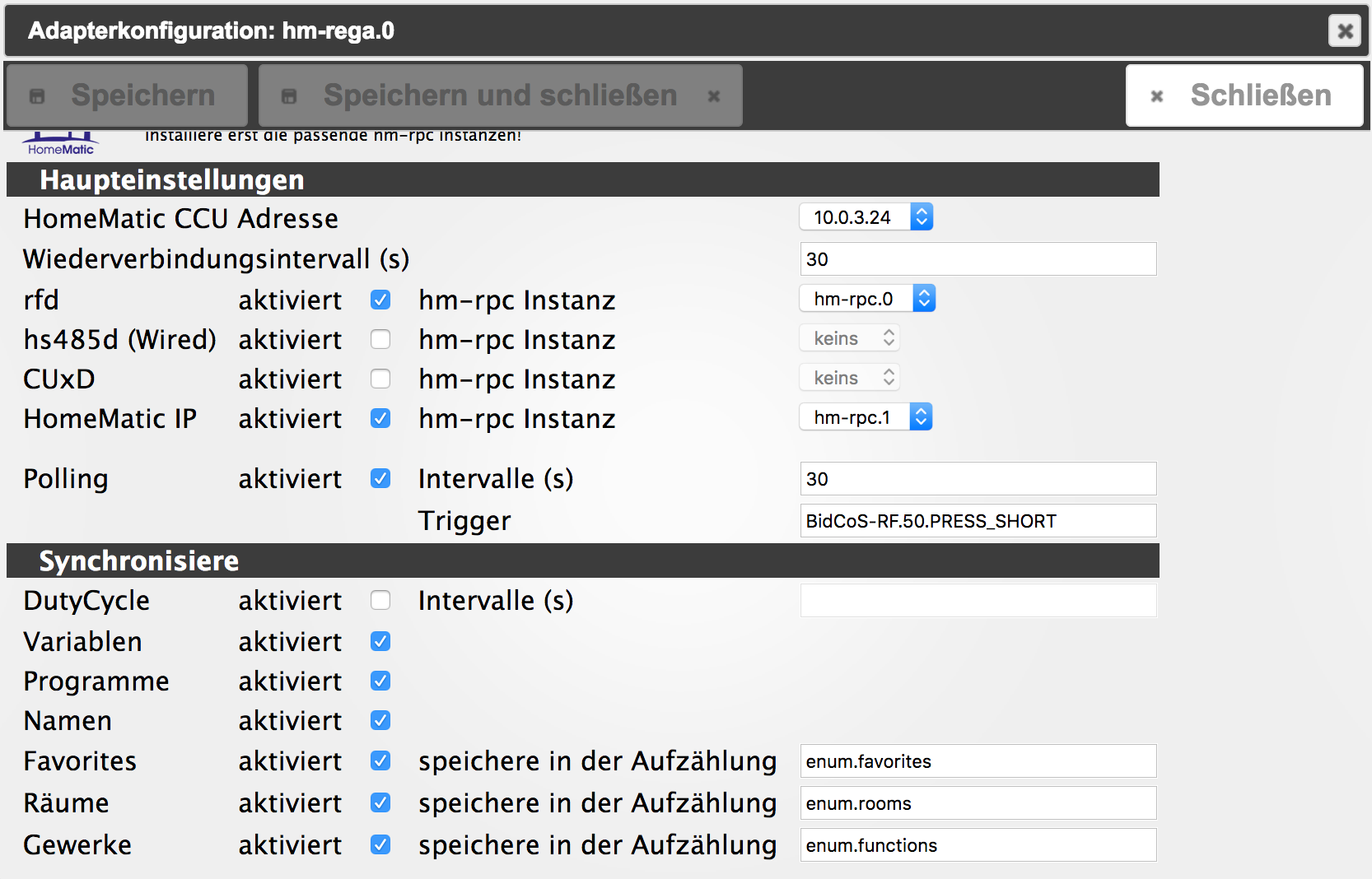

                  Poste bitte mal einen Screenshot der Konfig Deines hm-rega und des hm-rpc.
                  Gruß,
                  Eric
                    Oki kommt.

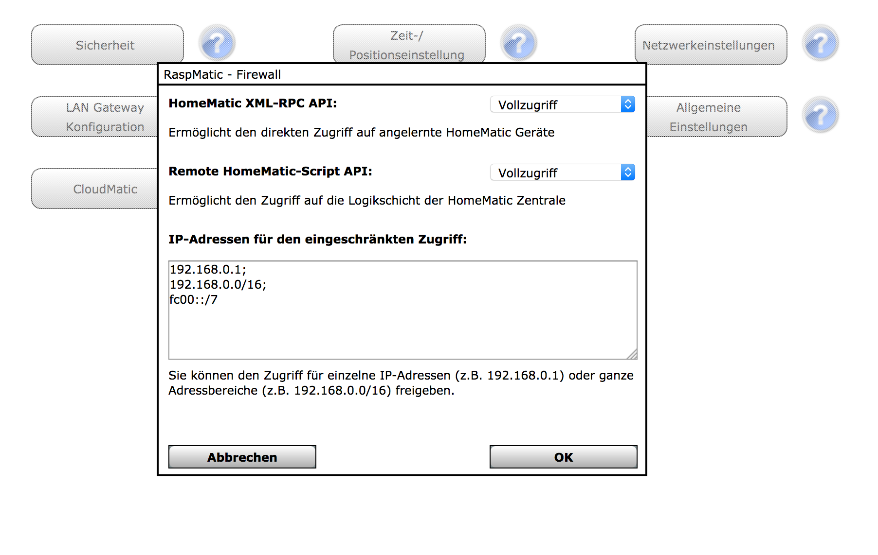

                      Fehler gefunden. :roll:
                      War doch was im RaspiMatic verstellt.
                      Bei Remote HomeMatic-Script API stand eingeschränkt. Nachdem ich es jetzt auf Vollzugriff gestellt habe geht es. Danke für deine Mühe!

                        Ok, das wäre jetzt mein nächster Checkpoint geworden, da die Adaptereinstellungen soweit passen.
