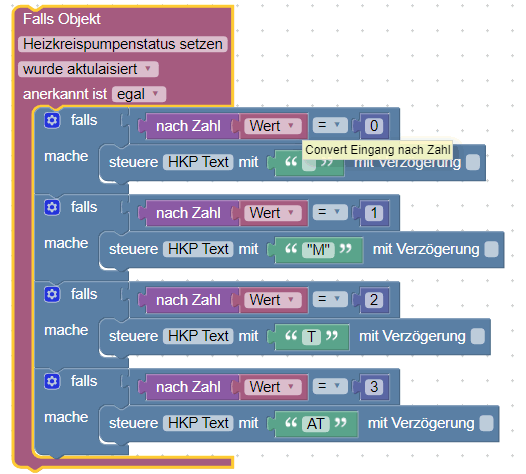

      stehe irgendwie auf dem Schlauch, habe folgende Anweisungen in menem Blockly-Script:

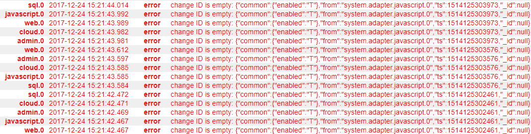

      das steht im Log:
      was mache ich da verkehrt????

        Wenn der Datenpunkt zu keinem Gerät gehört, sondern nur als interner Datenpunkt für dein Blockly dient musst du den aktualisiere Block statt des Steuere Blocks nehmen.
        Rainer
          Farmer-cb last edited by
          @Homoran:
          Rainer `
          super jetzt funktioniert das zumindest (wird jetzt zuerst grün, dann Schwarz)
