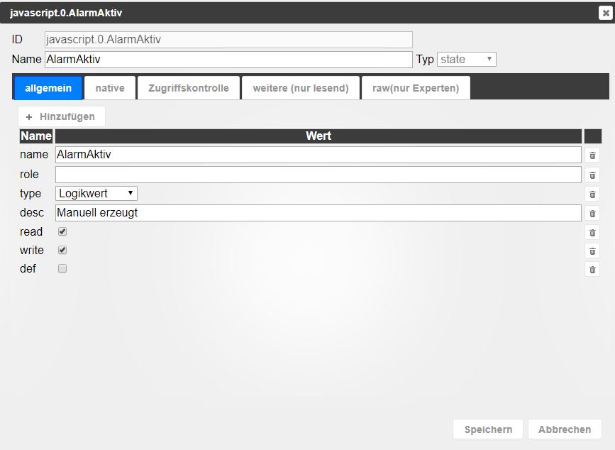

    4. Variable erstellen und mit Script auf true/false setzen
    • O
      olifall last edited by

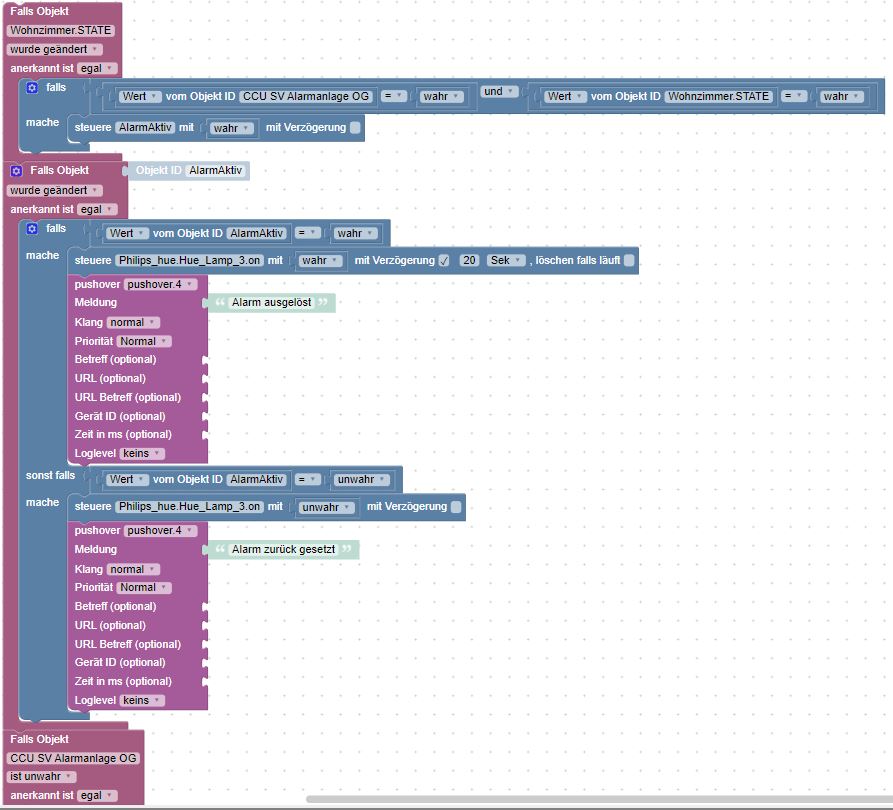

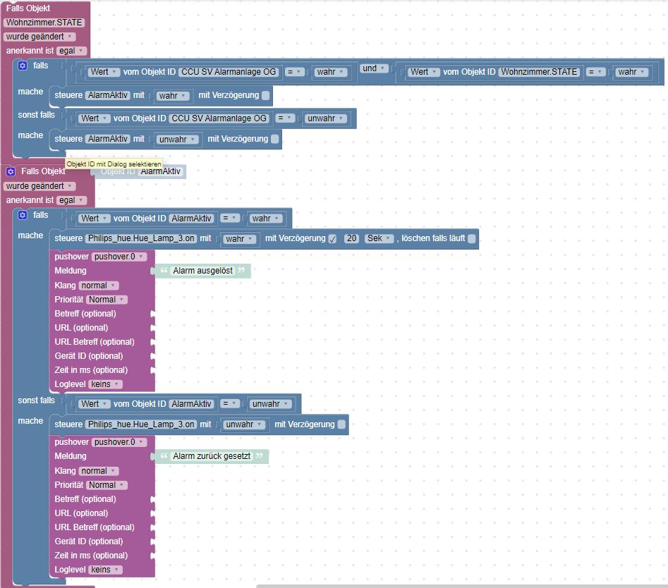

      ich werde noch wahnsinnig, ich möchte eine Variable erstellen und diese mit einem Script von true auf false oder umgekehrt setzen. Leider bekomme ich es nicht hin, kann mir jemand helfen?
      Hier mein Versuch:
      Also wenn Variable "CCU SV Alarmanlage OG" (Variable aus der CCU2) wahr (scharf) ist und "Wohnzimmer STATE" wahr (offen), dann soll die Variable AlarmAktiv (in ioBroker erstellt) auf wahr gesetzt werden.
      Wenn ich die Wohnzimmer Tür öffne passiert nichts.
      Gruss Oli

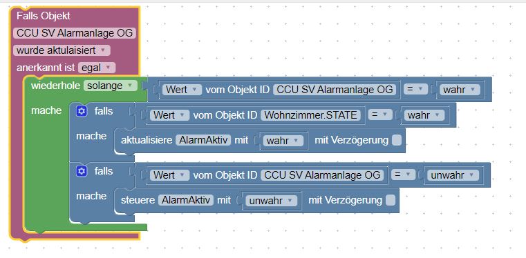

        tempestas last edited by
        ich behaupte mal, da fehlt der trigger.
        Aber ich kann kein Blockly
        • O

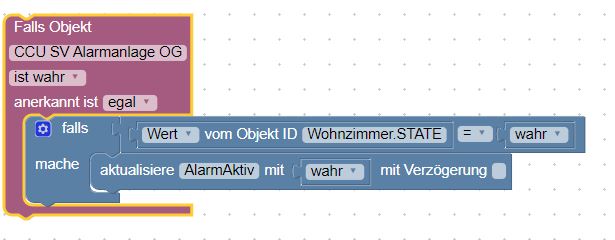

          das erste hat jetzt funktioniert, wenn Alarmanlage scharf und Tür offen dann wird die Variable auf true gesetzt.
          Aber was mache ich bei dem kompletten Script falsch, das geht nicht. 😞
            Im ersten Script hast du "aktualisiere" verwendet, nimm mal "steuere".
            Enrico
            • Dutchman
              Das wiederhole lassen wir Mal weck bringt nichts nur ne Schleife die unnötig CPU belastet
              Der Rest sieht eigentlich gut aus, war geht bzw geht nicht bei dir?

                Matzebhv last edited by
                du triggerst mit dem falschen Datenpunkt.
                Der Trigger ist immer das auslösende Objekt. Hier in deinem Fall also Wohnzimmer.State.
                Bau dein erstes Blockly einfach um indem du den Datenpunkt im Trigger und dem in der Logik tauscht. Dann läuft das schon mal sauber.
                Der 2. Block sollte so passen.
                Matze

                  Wer Schreibfehler findet darf sie behalten oder auf eBay verkaufen, mindest Umsatz 10% für die community `
                  Moin Dutchman. Das wiederhole ist da drin weil er den falschen Datenpunkt als Trigger benutzt.

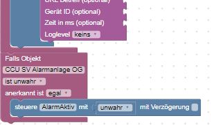

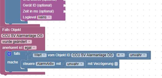

                    habs jetzt noch so versucht, aber leider wird die Variable nicht auf false gesetzt.

                      Nein, lies meinen Post. Du benutzt den falschen Datenpunkt als Trigger.

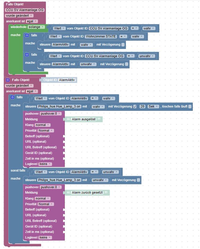

                        wäre das dann so?
                        Wie mache ich das dann bei 20 Kontakten?
                          Ja, genau so. Am wichtigsten erst einmal: Funktioniert das so?
                          Ich höre hier heraus, wir reden über Fensterkontakte? Die kannst du z.B. über Blockly zu Gruppen zusammenfassen ( Fenster OG ) und dann einen Datenpunkt setzen über den du Alarm auslöst.
                          Aber ja, wenn du 20 Kontakte hast musst du die natürlich alle abfragen.

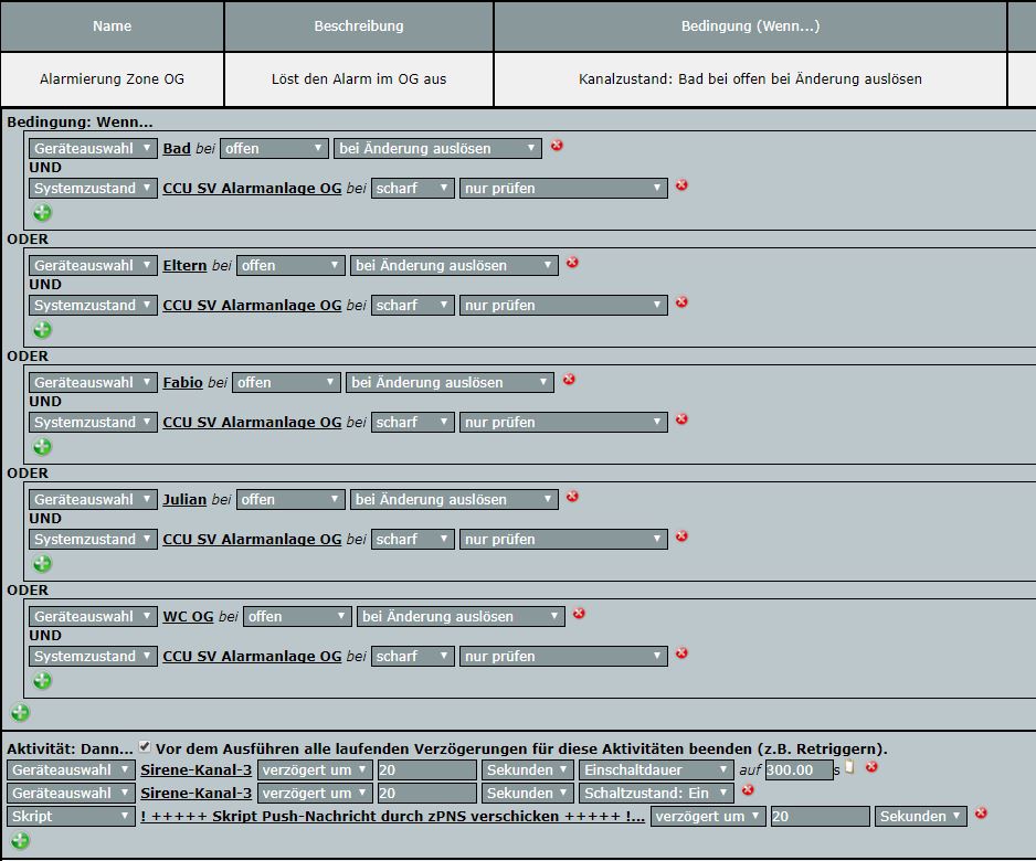

                            Genau es sind Fensterkontakte. HM-Sec-SCo und HM-Sec-SC-2

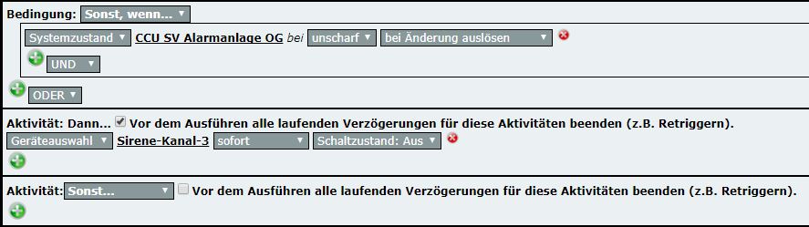

                            Ziel ist dieses Programm das auf der CCU2 läuft, auf Blockly um zu ziehen, weil es ab und zu spinnt.

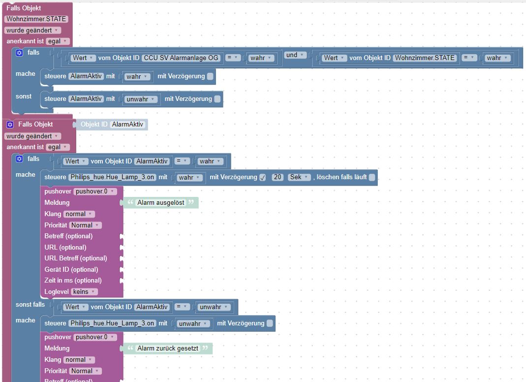

                                Wohnzimmer.state wechselt auf true und false bei Fenster auf und zu, richtig?
                                Dann musst du im ersten Logikblock nochmal UND-Verknüpfen.
                                Also FALLS Wert von CCU SV Alarmanlage OG=wahr UND Wohnzimmer.STATE=wahr dann Alarm
                                den 2. Teil kannst du abkürzen indem du das 2. falls durch sonstfalls ersetzt und nur noch Alarmaktiv auf unwar setzt.
                                Bring mal den Export hier rein, dann kann ich bei mir mal mitschrauben.

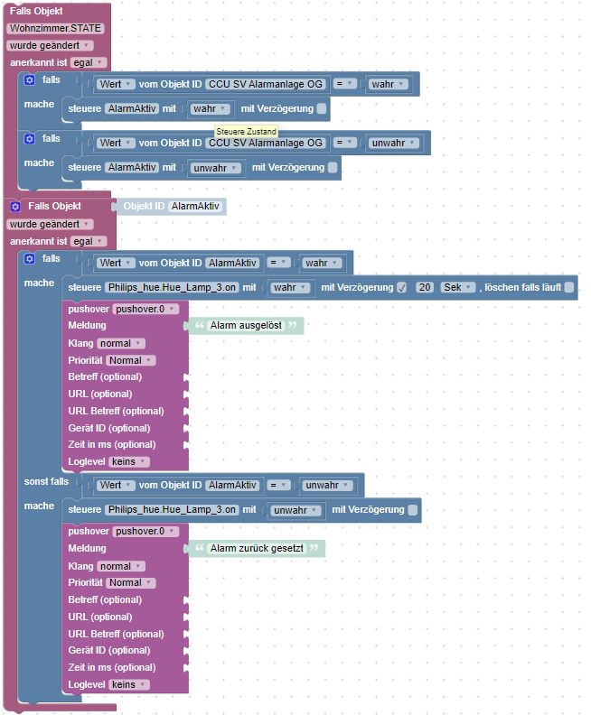

                                        So meinte ich das:
                                          Hi Matze,
                                          nachdem ich es jetzt so gemacht und den Javascript Adapter neu gestartet habe funktioniert es, auch das Licht und die Meldungen haben funktioniert.
                                          Jetzt muss ich nur noch wissen wie ich das mit allen 20 Kontakten mache.
                                          Vielen Dank
                                          Gruss Oli
