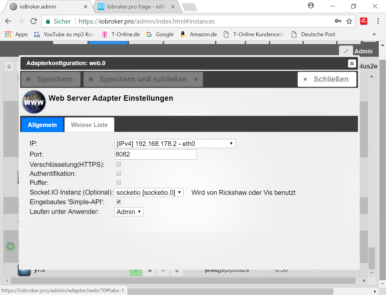

                      Hi zusammen, bin jetzt auch pro umgestiegen. Wenn ich über iobroker.pro per Fernzugriff auf meine Installation zugreifen will das klappt das nur auf die Adminseite, zu vis wird keine Verbindung aufgebaut. Hab ich da irgend ne Einstellung vergessen die ich für die Pro ändern muss damit von extern zugreifen kann?

                                PrinzEisenherz1 last edited by
                                Lach… Ja der rostige Prinz hat im cloud Adapter nur den Web.0 zur Auswahl
                                  Ich kenne es sonst nur anders, dass die Leute nicht auf den admin kommen.
                                  Hast du im web.0 denn irgendetwas besonderes eingestellt?
                                  (Whitelist??)
                                    Hi Homoran,
                                    Also whitelist ist beim web-Adapter nicht aktiviert,
                                    ansonsten hab ich folgende Einstellungen
                                    web-Adapter:
                                    und im socket.io Adapter
                                    Johnny

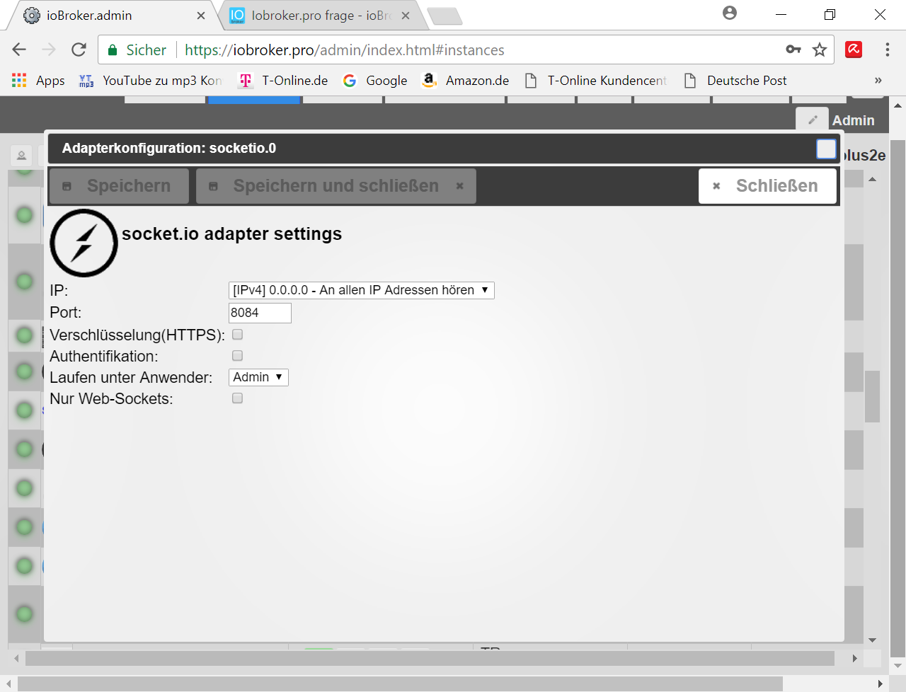

                                      Du lässt nur die IP des ioBrokers auf deinen webserver zugreifen.
                                      Dort sollte 0.0.0.0 stehen, damit da jeder drauf darf.
                                        Habs jetzt geändert, aber bringt leider keine Besserung
                                          Jetzt weiß ich nicht wovon ich rede.
                                          Ich habe bei web unter socket die interne instanz eingestellt
