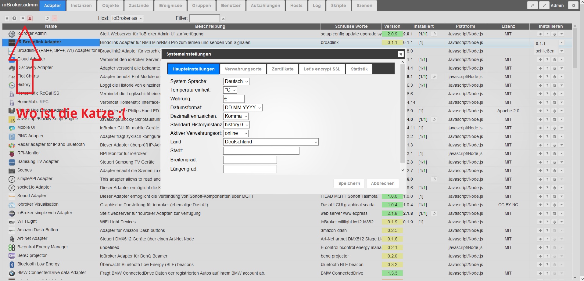

      Ich benötige nun den "Broadlink(RM3)Adapter v0.1.4" den ich nur über das Octocat Symbol nachinstallieren kann. (Installiert ist v0.1.1)
      Im ioBroker.admin fehlt bei mir aber das Octocat Ikon.

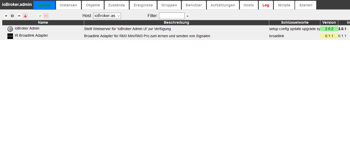

          mehr als die beiden Adapter werden Dir nicht angezeigt?

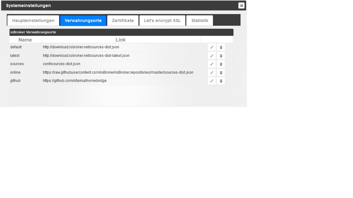

          Poste mal bitte einen Screenshot der Einstellungen, wo man sieht, welchen Verwahrungsort Du gewählt hat. Und einen, wo die Liste der Verwahrungsorte zu sehen ist.
          Wenn die Liste nur die bereits installierten Adapter enthält, stimmt i.d.R. etwas mit dem Internet-Zugriff nicht. Der Host ist aber online / hat Zugriff auf das Internet?

            Hab schon alle Einstellungen durch.
            Den letzten Eintrag habe ich selbst hinzugefügt.

              Und nun noch den ersten Screenshot, den ich haben wollte (wo zu sehen ist, welchen Verwahrungsort Du gewählt hast).
              Mit dem Ausblenden der anderen Adapter führst Du mich aber ziemlich auf‘s Glatteis 😉
              Poste bitte mal einen vollständigen Screenshot.

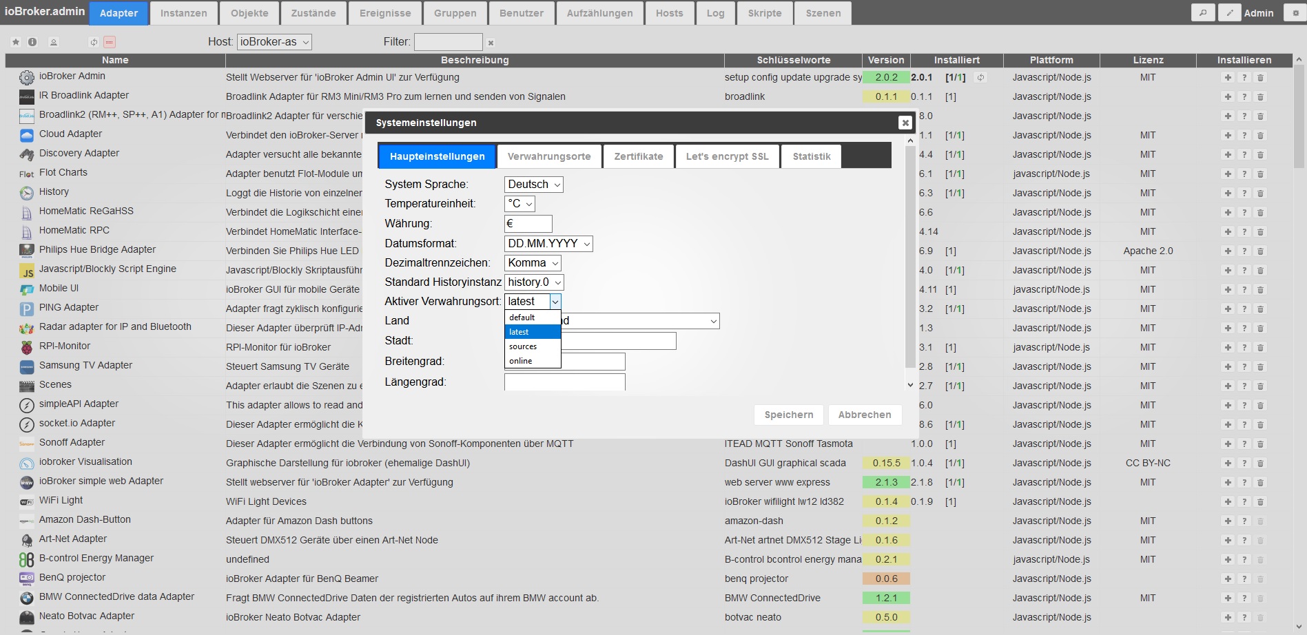

                      Hast Du das Repository jetzt von „online“ auf „stable“ oder „latest“ umgestellt?
                      Im Screenshot sieht es gemäß der Pulldown-Menüs-Liste zwar so aus, aber ich frage sicherheitshalber mal nach.

                          online, latest, sources .... alles probiert.

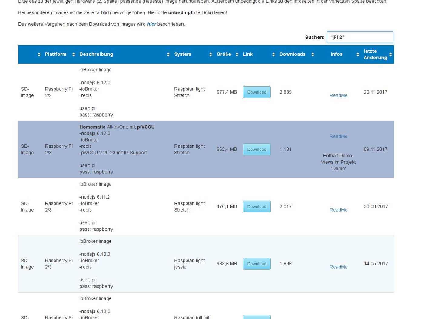

                                      Das aktuelle Image ist von Ende November und kann auch über die Himbeere (=ReadMe) oder den Link darunter heruntergeladen werden.
                                      Zur vereinfachung könnte man auch in der Suche "Pi 2" eingeben und dann sähe es so aus:
