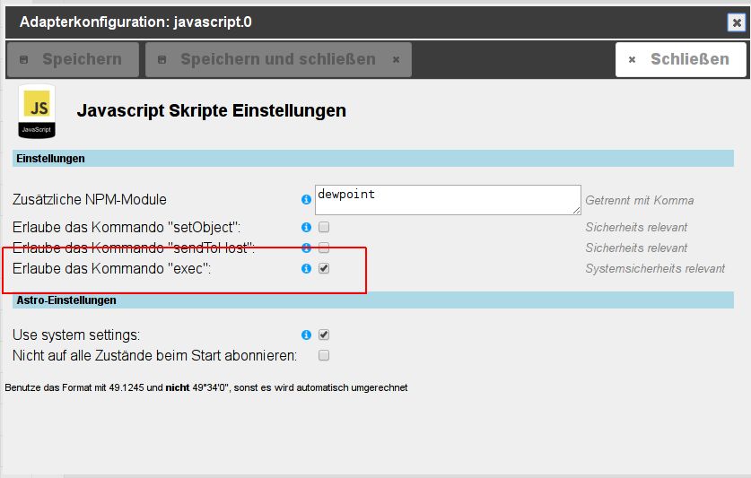

          @Homoran:
          Du hast aber anscheinend noch nicht die v3.5.1, die würde IMHO einen anderen Fehler werfen `
          Hallo Rainer,
          doch ich habe die 3.5.1 und habe die Berechtigung auch gesetzt.
          Nutze exec() auch in diversen Skripten bei dem Host.
          Bei den Fehlern siehst Du, dass das Kommando über exec() auch ausgeführt ist, der Ubuntu Server aber meckert, dass der User, der es ausführt nicht die richtigen Rechte hat.
          Eher ein Linux/Rechte Problem.
          Für ioBroker ist es interessant, wie man solche Fälle behandelt und was man dagegen tun kann.
          Für mich ist interessant, das ich meine neue Hauptinstallation nicht schrotte, in dem ich, ohne Ahnung zu haben, nun wild Rechte innerhalb von Linux ändere. :mrgreen:
